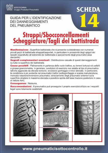

Gomme Fiesta Mk7b Consigli sostituzione 19/12/2018 19:15 #350396
Ecco la risposta della Goodyear :
"da quanto segnalatoci ma soprattutto dalle fotografie ricevute, siamo propensi a pensare che si tratta di STRAPPI/ABRASIONI non imputabili alla qualità del nostro prodotto, al suo processo di fabbricazione e/o ai materiali utilizzati.
A tal proposito, tutti i produttori di pneumatici associati in Assogomma, hanno predisposto una “Guida per l’identificazione dei danneggiamenti” dei pneumatici all'interno del sito istituzionale www.pneumaticisottocontrollo.it, guida che comprende 14 schede danneggiamento; per comodità Le alleghiamo quella inerente la condizione manifestata dai Suoi pneumatici.
Desideriamo comunque ringraziarLa per la Sua segnalazione e speriamo vivamente di avere risposto in modo esaustivo.
Obiettivo della nostra Azienda non è solo di vendere pneumatici, ma anche e soprattutto di soddisfare le esigenze dei nostri Clienti avvalendoci considerevolmente dei loro suggerimenti e delle loro considerazioni.
EsternandoLe il nostro rammarico per i motivi di insoddisfazione da Lei espressi, La ringraziamo comunque per averci contattato con la speranza di annoverarLa ancora a lungo tra i nostri affezionati Clienti.
Cordialmente
Claims Department
Goodyear Dunlop Tires Italia S.p.A."
Allego anche foto del file che mi hanno allegato riguardo il tipo di "danno" delle mie ruote

Gomme Fiesta Mk7b Consigli sostituzione 20/12/2018 09:45 #350412
Mi spiace, era da immaginarsi una risposta del genere: mi sa che la guida l'hanno preparata apposta per pararsi il c*lo quando arrivano dei reclami...! Ad ogni modo il sito è utile...
Parlane coi gommisti e scegli la gomma più adatta.
Consiglio anche di comprarti minicompressore portatile, li trovi per qualche decina d'euro, così tieni maggiormente sotto controllo la pressione...almeno questa possibile causa la elimini. Certo il compressore del gommista è più preciso, ma se lo prendi lo puoi testare e confrontare con la pressione del un manometro professionale del gommista. Se lo compri su amazon e se risulta essere poco preciso hai sempre il reso gratuito. Io ho questo www.amazon.it/SUAOKI-Compressore-Portati...ompressore+aria+auto ora costa quasi la metà rispetto all'anno scorso quando lo presi...ma ne trovi molti altri.

Gomme Fiesta Mk7b Consigli sostituzione 21/12/2018 00:45 #350434
secondo me hai viaggiato con gomme sgonfie: si nota una maggiore usura ai lati.
Fossero state troppo gonfie, si sarebbero usurate troppo in mezzo; fosse fuori convergenza, si sarebbero usurate maggiormente o all'interno o all'esterno

Faccio verificare la pressione alle gomme 1 o 2 volte al mese, ho il gommista sotto casa!

Gomme Fiesta Mk7b Consigli sostituzione 07/04/2019 11:40 #352523
Ciao anche io ho la versione diesel 1.5 75 cv immatricolata ad aprile 2017, ho percorso 33000 km, e a 35000 il gommista mi ha consigliato di fare la terza ed ultima inversione, per poi a 40000 km sostituirle. Ho riscontrato anche io la stessa cosa come te, non a quei livelli, ma cmq sia delle piccole lacerazioni in alcuni punti, il gommista di fiducia mi ha detto che quel modello è meglio non utilizzarlo su strade rotte perché tende a consumarsi più velocemente e più drasticamente rispetto ad una gomma più dura.
L'altro problema di quelle gomme efficient grip è che guidando su Roma purtroppo, strade con asfalto da far schifo, il tipo di pressione indicata dalla casa è da evitare come la peste e di tenerle semmai leggermente più gonfie a "2.3".In effetti con la pressione a 2.3, con inversione e convergenza ed equilibratura rifatte al momento opportuno siamo riuscuti a prevenire e a salvarle da quello che ti è capitato. A 35000 facciamo l ultima e terza inversione e poi a 40000 mi ha consigliato di sostituirle direttamente con le Toyo, le ha montate sulla sua fiesta che ha lo stesso modello nostro e vanno da paura, soprattutto come durata e non ha più riscontrato nemmeno lui problemi di lacerazioni sulla gomma con pezzettini che si staccavano a differenza delle efficient grip, che per carità, quanto ad affidabilità e tenuta su strada andavano un gioiellino. Quindi le sostituirò anche io con le Toyo.
