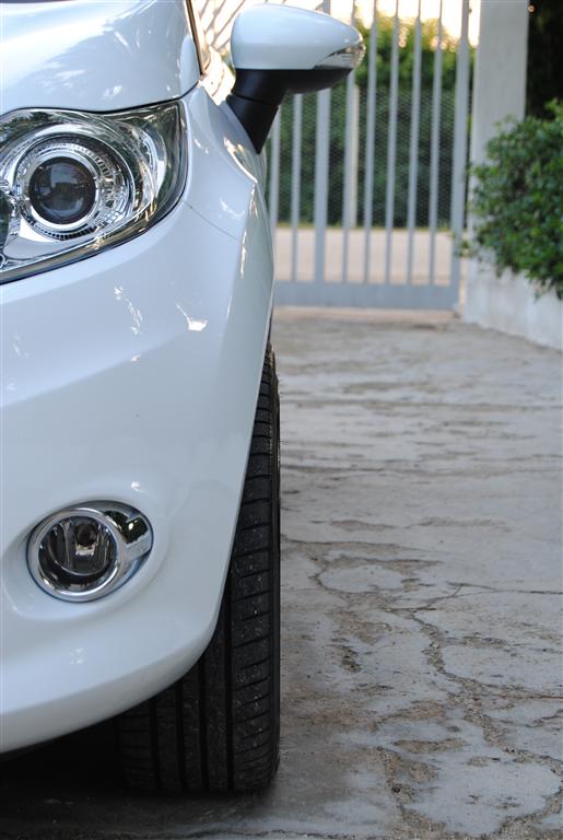

Re:distanziali 26/10/2010 10:11 #84784
certo che li ho montati!
davanti sporgono un pò, mentre dietro sono ancora dentro.
è probabile che davanti li sostituisco con quelli da 16.
ciao
