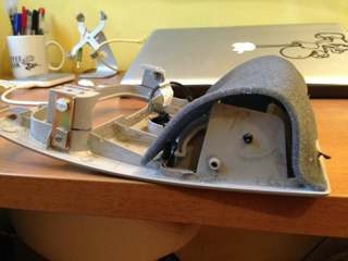

Invisible89 ha scritto:
..ragazzi, posso finalmente dire d avere anche io il porta occhiali ;)
..per fissarla ho fatto un lavoretto "sporco".. xD
..un brutto fai da te ma almeno è ben fissata! ;)
Ciao, presa usata anche io senza la culletta, ma la mia modifica di oggi è questa
Allegato ImageUploadedByTapatalk1391812761.871563.jpg non trovato
Allegato ImageUploadedByTapatalk1391812776.295787.jpg non trovato
Prossimi giorni grazie a questa guida provvederò all'installazione
Domanda:
Come l'hai fissata senza la culletta che ha le alette per il fissaggio dentro il cielo?

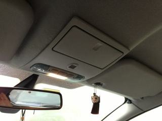

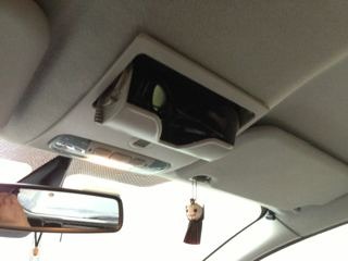

[GUIDA] cornice plafoniera con portaocchiali 12/02/2014 12:46 #261308
Montata ed illuminata plafoniera portaocchiali
