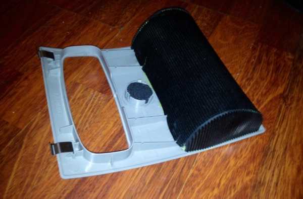

Quel problema io non lo avuto perche' l'ho acquistata usata su ebay senza culletta che mi sono fatto io con della gomma zigrinata e poi incollata. Il taglio l'ho fatto leggermente più stretto e quindi la gomma della culletta fatta da ma fa attrito con il cielo e sta su senza problemi

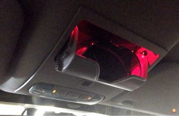

Poi l'ho anche illuminata prendendo corrente dai led arancioni della plafoniera che si accendono se accendi le luci
