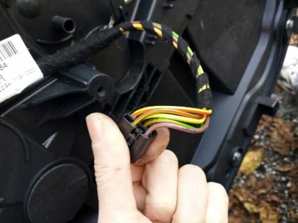

[GUIDA] Montaggio luci alle maniglie (no errori) 08/12/2014 10:18 #288849
Maledetti ingegneri ford, i colori son diversi... suggerimenti?

Re:Re: [GUIDA] Montaggio luci alle maniglie (no errori) 08/12/2014 10:27 #288850
Il filo più grande è sicuramente il negativo (dalla foto credo sia quello in basso a DX)... Il positivo dovrebbe essere il secondo (partendo da Sinistra) della file superiore.. Vado a memoria.. Prova ad attaccarci un led volante e fai le prove a quadro acceso abbassando e alzando il vetro

Re:Re: [GUIDA] Montaggio luci alle maniglie (no errori) 08/12/2014 11:20 #288853
FrancYescO ha scritto:
Provato, se tiro su il vetro rimane accesa anche se si vede un leggero sbalzo, se tiro giù si spegne :dry:
Edit: ho colegato il positivo dove mi hai detto(giallo/rosso) e il negativo al filo nero, funziona :laugh:
Grazie cmq! ;)
