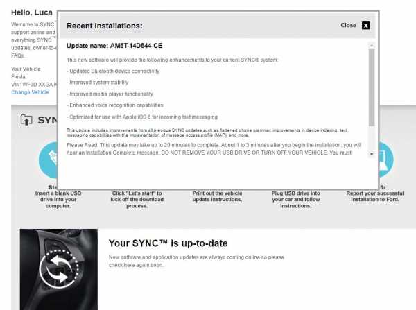

Il telefono è un Nexus 4 con Android 6.0.1
La versione nello screen allegato sembra sia del 2013, forse non ci sono aggiornamenti perchè il modulo sync non ha AppLink?
Non so con precisione quando è stato introdotto nella Fiesta ma leggendo su altri forum sembra ci sia una distinzione tra due versioni di Sync 1, con o senza AppLink, ed in un determinato periodo erano disponibili entrambe le versioni dove AppLink era proposto come optional aggiuntivo...
Quello che sono riuscito a capire è che le versioni senza AppLink non ricevono più aggiornamenti più o meno dal 2014.

[Guida] Sync 14/04/2016 13:44 #319593
mmh ok, allora mi sa che non ce l'ho... :(
il sito indiano my ha fatto scaricare un version checker sulla pennina usb, l'ho inserita nella macchina, acceso l'autoradio ma non succede nulla... selezionato aux usb e mi dice che non ci sono file audio da riprodurre, quindi se doveva partire qualche procedura automatica, non e' partita... :(
edit: da fordetis non si riesce a capire se ci sia applink o meno
  • hfish
  • Avatar di hfish
  • Messaggi: 313
Ultima modifica: 14/04/2016 13:48 da hfish.
[Guida] Sync 14/04/2016 13:48 #319595
Se ci hai messo lo zip mi sa che non funziona. I file devono essere decompressi.
[Guida] Sync 14/04/2016 13:49 #319596
e' partita una procedur automatica che ha copiato un po' di roba nella pennina, un file install.lst ed una cartella SyncMyRide con dentro due file, 8L2T-14D546-AF.CAB e BT4T-14D546-EE.CAB
