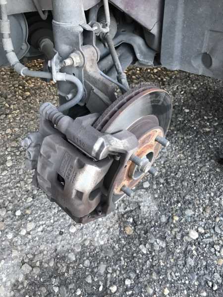

1.- Una volta sollevata l'auto, smontata la ruota. vediamo questo:

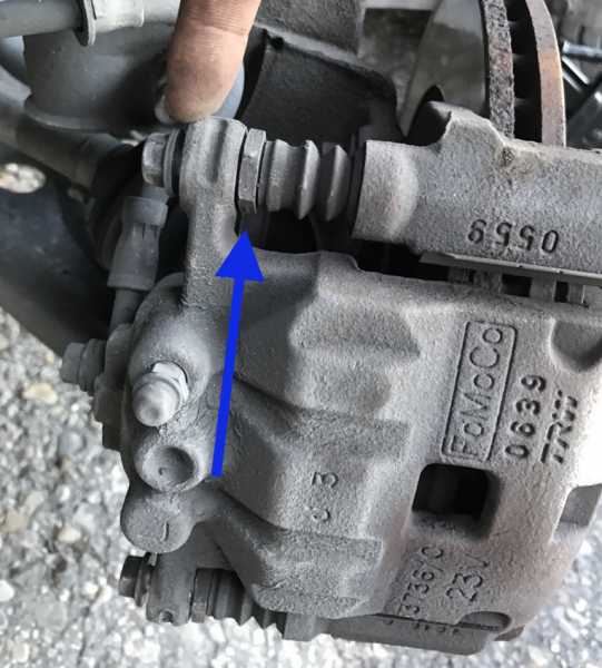

2.- Con una chiave da 19 ho tenuto fermo il dado indicato dalla freccia e con una bussola da 12 ho svitato le due vite della pinza.

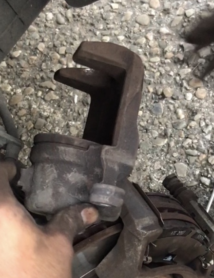

una volta sfilata la pinza l'ho agganciata all'ammortizzatore ( Decidete voi se svitare il bullone che fissa il tubo dei liquidi per lavorare meglio, io non l'ho svitato). Nel mio caso la pinza è venuta via senza intoppi, senza fare leva con il cacciavite.

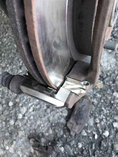

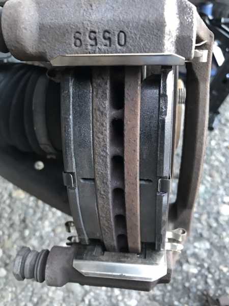

3.- Una volta sistemata la pinza con cura, ho smontato le vecchie pastiglie, facendo leva con un cacciavite lungo facendo molta attenzione a non rovinare i dischi, ho levato anche i vecchi supporti metallici, una volta che ho pulito le sedi dei supporti metallici, ho montato i nuovi supporti in dotazione con le nuove pastiglie.
4.- Assicurarsi che i supporti siano bene inseriti e non tocchino il disco, fatto tutto questo o montato le pastiglie nuove. (MARCA: ATE)

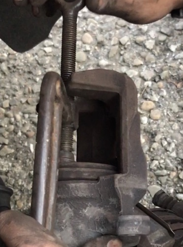

5.- Per il rientro del pistone, ho svitato il tappo dei liquidi dei freni, per facilitare il rientro. Ho usato una pressa per farlo rientrare piano, piano.
(quando fate rientrare il pistone date un'occhiata ai liquido dei freni, il livello salirà, è normale)
pistone rientrato.
