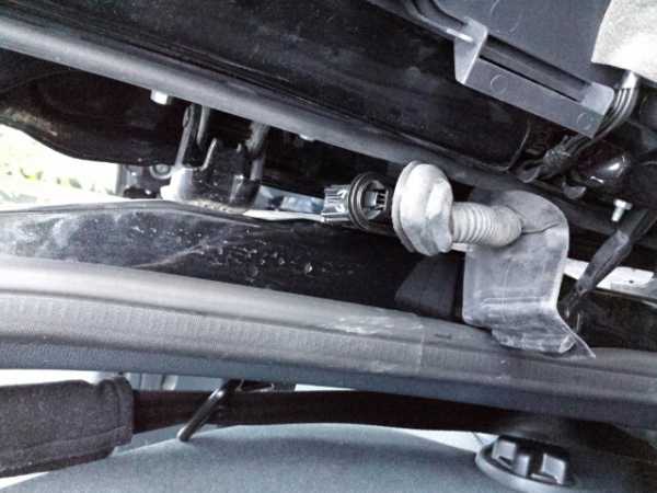

Led maniglie esterne! 08/12/2014 08:35 #288844
Work in progress... ho smontato tutto per lavorare meglio

Led maniglie esterne! 16/06/2016 12:29 #322278
Salve ragazzi, vorrei fare due domande.
Uno, non ho capito dove quando è come viene utilizzato il porta fusibile esterno?
E due, io ho già messo le luci sotto le portiere anteriori potrei prendere tranquillamente la corrente da là giusto?
