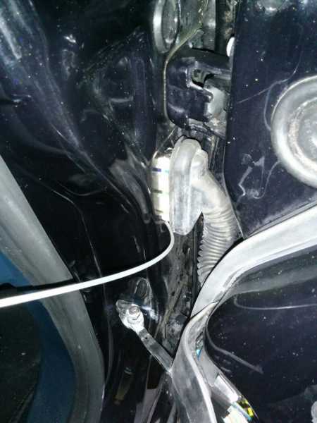

Ciao ci sto provando in questo istante! Ok dove far passare il filo, ma come hai fatto a prenderlo dall'altra parte? Non riesco proprio.. T posto una immagine della sonda..

Re:R: Led maniglie esterne! 02/05/2014 16:39 #269239
Ecco.. Fammi capire come prenderla d la.. Perché se metto le mani nel pozzetto sotto, arrivo fino ad un certo punto, ma poi c'è una parte, dove secondo me c'è la sonda, dove non è possibile arrivare.. Grazie

Re:R: Led maniglie esterne! 02/05/2014 19:03 #269265
Ok, a quel punto dovresti trovare un punto sopra o sotto (se ricordo bene sopra) dove puoi entrare dentro alla guaina di gomma sganciando solo una parte (quella sopra o sotto appunto) ed entrare successivamente nella portiera, per farla passare all'interno della guaina usa una sonda o del filo di ferro grosso con del nastro all'estremità per evitare di tagliare i cavi all'interno. Una volta che il cavo è passato riaggancia il connettore e vedi che riesce lo stesso ad agganciarsi anche se c'è il cavetto in mezzo ;)

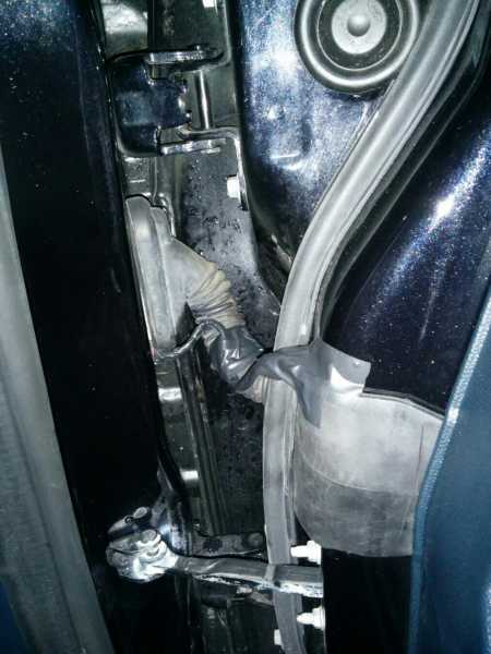

Fatto! Eheh ecco il risultato.. Domani finisco il lavoro che ho in mente e posto il risultato su d un altra discussione! Grazie

Re:R: Re:R: Led maniglie esterne! 02/05/2014 20:07 #269281
Oddio... Cosi non è il massimo però.. :S

Re:R: Re:R: Re:R: Led maniglie esterne! 02/05/2014 21:02 #269298
Ahaha e come l'hai messo tu? Io come vedi l'ho fatto uscire da li, e infilato nella gomma della portiera.. Non va bene? Fai conto che domani finisco e lo ricopre tutto con nastro isolante.. Tutto intorno al tubo..
Tu l'hai fatto passare dentro al tubo? Non è difficile?

Re:R: Re:R: Re:R: Led maniglie esterne! 02/05/2014 23:25 #269305
Io l'ho fatto passare dentro la guaina di gomma, il filo è invisibile a meno che non si smonti di nuovo tutto :)

Re:R: Re:R: Re:R: Re:R: Led maniglie esterne! 03/05/2014 08:47 #269329
Cavolo ma è impossibile! È strettissimo.. Complimenti eheh io credo che lascerò così, solo coperto meglio..

Re:R: Re:R: Re:R: Re:R: Led maniglie esterne! 03/05/2014 10:59 #269342
E' stretto, ma con del filo di ferro ci passa sena problemi, comunque alla fine è solo una questione estetica.. :)
