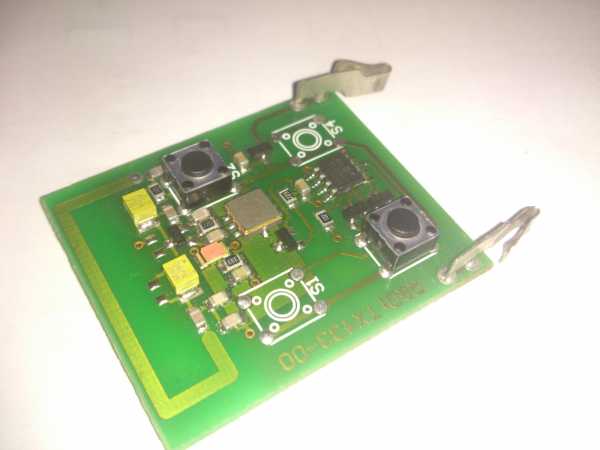

Re:[Guida]Integrazione pulsante apri-cancello 04/12/2013 10:25 #255064
Metto un paio di foto del telecomando (tanto per farvi fare un idea anche a voi di come è fatto)
praticamente, se riuscissi a bypassare il pulsante del telecomando (possibilmente senza dissaldare nulla, così da poterlo recuperare in futuro, visto che costa comunque 25-30€) potrei riuscire a far partire il segnale dal pulsante a led probabilmente senza dover fare il ponticello, ma alimentando il telecomando direttamente da un +12 della macchina e usare i pulsanti a led come comandi...se è fattibile, dovrebbe essere più semplice...
