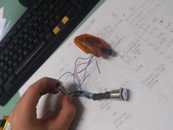

Re:[Guida]Integrazione pulsante apri-cancello 06/12/2013 14:08 #255303
ecco la foto della prova con le 2 pile per far andare sia il telecomando che il led :)
immagino che non si capisca molto, ma è per farvi vedere come ho fatto il test :D
