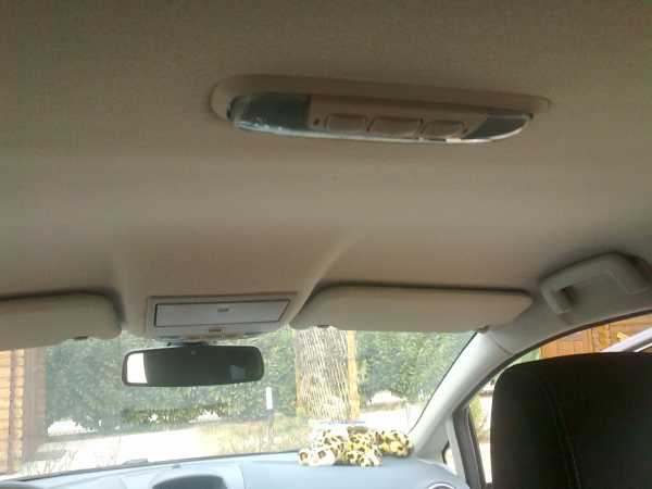

ARGOMENTO: [GUIDA]Montaggio di una plafoniera posteriore
Re: R: [GUIDA]Montaggio di una plafoniera posteriore 09/03/2013 19:47 #226122
Podaiol ha scritto:
Io ho messo una guaina termorestringente e non senti nulla :)
Inviato dal mio GT-I9300 con Tapatalk 2
Ok perfetto era proprio la risposta che volevo sapere, così viene un lavoro più pulito :)
  • marco_flux
  • Avatar di marco_flux
  • Messaggi: 1051
  • Ringraziamenti ricevuti 28
R: [GUIDA]Montaggio di una plafoniera posteriore 09/03/2013 20:06 #226131
La termorestringente però è rigida e potrebbe provocare vibrazioni. Meglio rifinire con della spugna intorno, vicino a dove sta la culla del portaocchiali ;)
Re: R: [GUIDA]Montaggio di una plafoniera posteriore 09/03/2013 20:14 #226135
Ok va bene allora rifinisco con della spugna, (decideteviiii! :lol:) non si sa mai grazie a tutti in ogni caso ;)
  • marco_flux
  • Messaggi: 1051
R: [GUIDA]Montaggio di una plafoniera posteriore 10/03/2013 00:43 #226162
Non ho detto di non farlo, ma, ti dico, io con solo la termorestringente non ho problemi anche perché le vibrazioni casomai dovessero far muovere e sbattere i fili dovrebbero essere in verticale per cui buche e dossi che nella mia zona sono radi :)
  • Podaiol
  • Avatar di Podaiol
  • Messaggi: 739
Modifiche effettuate:
QUI
Re: R: [GUIDA]Montaggio di una plafoniera posteriore 10/03/2013 11:32 #226184
Ok allora vado di spugna.. Qui nella mia zona, sopratutto in questi giorni che ha piovuto parecchio sembra di essere sulla luna.. :S
Grazie a tutti comunque per i consigli! ;)
  • marco_flux
  • Messaggi: 1051
Ultima modifica: 10/03/2013 11:32 da marco_flux.
Re: R: [GUIDA]Montaggio di una plafoniera posteriore 10/03/2013 13:42 #226199
puoi usare anche la gomma piuma, io li ho avvolti con quella e non fanno il minimo rumore ;)
  • ....kekko91...
  • Avatar di ....kekko91...
  • Messaggi: 1627
  • Ringraziamenti ricevuti 114
Re: [GUIDA]Montaggio di una plafoniera posteriore 20/03/2013 22:55 #227746
Ciao a tutti ragazzi! Una info..
..al posto di piazzare una plafoniera come quella indicata nella guida, è possibile metterne una identica a quella anteriore? Lo spazio c'è? o è infattibile come cosa? grazie
  • Invisible89
  • Avatar di Invisible89
  • Messaggi: 145
Re: [GUIDA]Montaggio di una plafoniera posteriore 20/03/2013 23:57 #227755
se usi il cerca vedrai che c'è chi l'ha messa e alcuni (come me) anche con le luci ambientali come sull'anteriore
I seguenti utenti ringraziano:: Invisible89
Re: [GUIDA]Montaggio di una plafoniera posteriore 21/03/2013 09:03 #227773
Scusa nn c avevo pensato..ora lo uso e guardo se c sn le risposte che cerco! Grazie
  • Invisible89
  • Messaggi: 145
Re: [GUIDA]Montaggio di una plafoniera posteriore 21/03/2013 19:27 #227874
io ho messo quella titanium anche al posteriore :)
PS: in futuro magari evita di scrivere in stile SMS per cortesia
