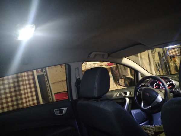

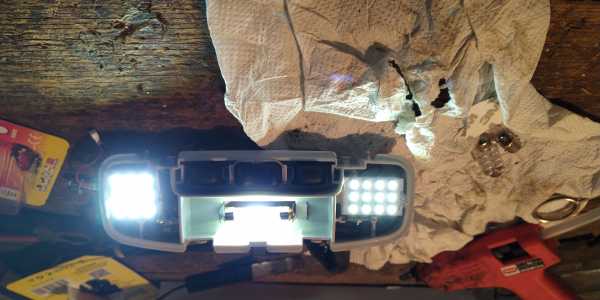

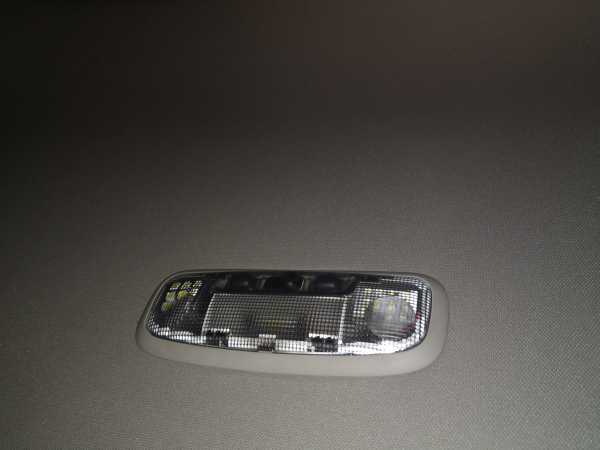

[GUIDA]Montaggio di una plafoniera posteriore 20/12/2019 21:06 #355825
Buonasera, io ho appena finito di montare quella della c-max al posteriore della mia fofi titanium 2011. É un pò labororioso, io ho messo 2 piastre led per le luci di cortesia, e quella affusolata sempre a led. Invertite i fili sui rubacorrente se usate le piastre led. Passano 3fili, un positivo comune e 2neutri uno lavora con le porte aperte, l 'altro per i 3 pulsanti.
Io l'ho presa dal demolitore, prezzo irrisorio, ed era nuova anche la macchina.
A disposizione per chiarimenti.
Ottima guida
