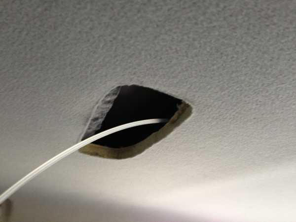

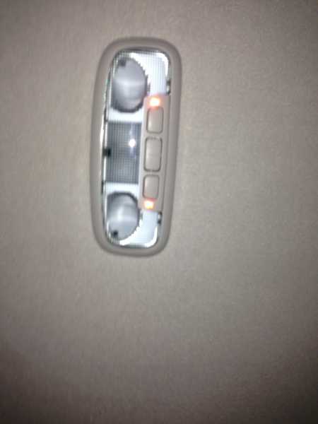

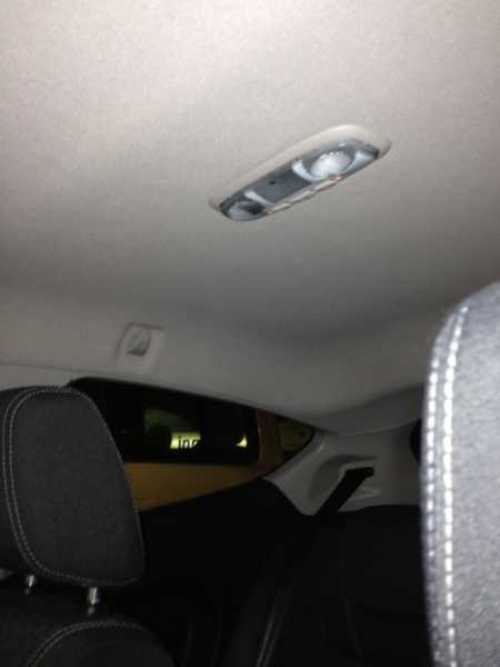

Ecco le foto della plafoniera che ho montato:
Buco nel cielo:
Lavoro finito:
:woohoo:

Re: [GUIDA]Montaggio di una plafoniera posteriore 20/04/2013 18:43 #233085
Wuao e perfetyo che dire sei stato un genio e anche molto preciso. Lo boglio anche io mi dici cosa mi serve con esattezza???? La plaffoniera li come si sta mantenendo????
Re: [GUIDA]Montaggio di una plafoniera posteriore 20/04/2013 18:49 #233086
Se vai indietro di qualche pagina, ci sono io che chiedo le tue stesse informazioni..li c'è scritto tutto!
Comunque in brave, io ho usato:
Plafoniera con luci ambientali
Mostrina ordinata in Ford (Codice 1433145)
4 rubacorrente
tutto qui..
