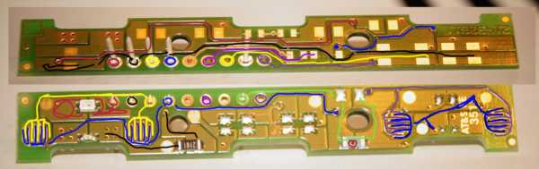

Teo82 ha scritto:
qualcuno sà a cosa serve ogni pin dello spinotto? non sono riuscito a trovare in rete uno schema elettrico...
Ecco quello che da tempo cercavamo... la foto in alta risoluzione della scheda del tasto...
allora la pista blu e il comune ovvero il negativo della batteria.
il giallo e il contatto per esp attivo disattivo
il rosso e nero sono per i led che si attivano con l'accensione delle luci di posizione
il viola penso sia per la disativazione dei sensori di parcheggio. (che io non ho)
Qualcuno per caso ha una foto posteriore del tasto per vedere in che senso va ganciato lo spinotto sul tasto?
