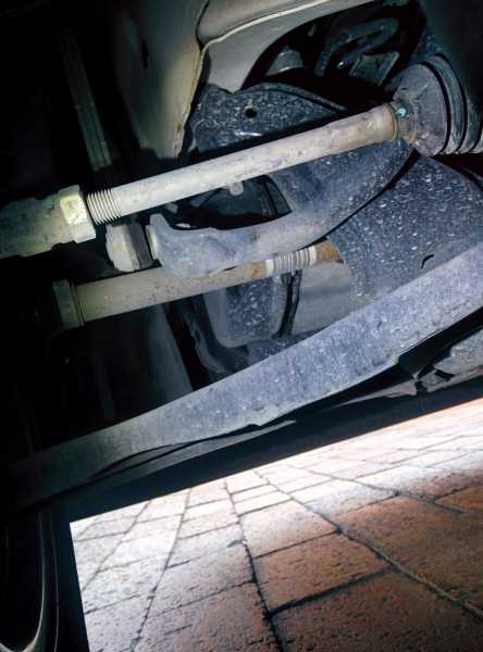

Nn ho capito quale carter devo smontare per accedere hai leveraggi.. Credo sia questo nero vicino alla trasmissione mi date conferma?

Stai guardando dal lato sbagliato. Il cambio sul lato sinistro, quello che hai fotografato tu è il carter della distribuzione
Re:sostituzione olio cambio 29/09/2015 21:42 #308960
Io ho guardato sotto al lato guidatore la foto l'ho fatta alle spalle della ruota anteriore lato guida... La distribuzione nn sta dal lato del passeggero?? Dove sta la cinghia servizi?

Allora il lato è giusto ma i leveraggi stanno dal lato dei fari
