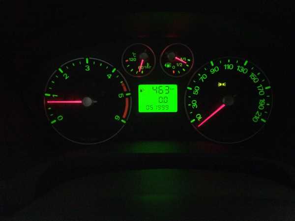

Ti indica il consumo medio in litri per 100km? E il tasto in cima alla leva delle frecce direzionali che serve per far scorrere le info nel display è presente?..potresti mettere una foto del display?

Si mi indica il consumo medio in litri però devo contolllarlo con la levetta sul conta chilometri, il pulsantino accanto a quello del trip
Sulla leva delle frecce non ho nulla
Il display è questo:

Visto..eh purtroppo è differente dal mio..niente temperatura..
