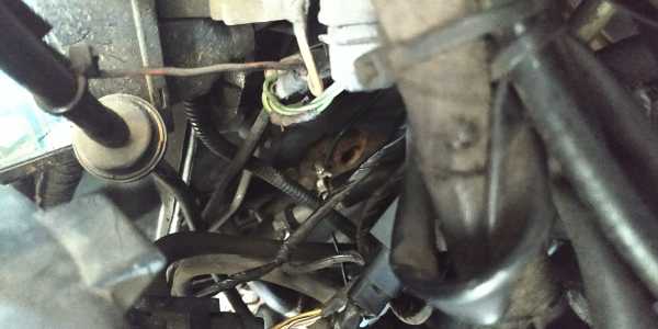

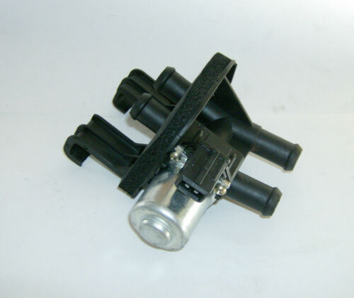

Buongiorno a tutti,
ho l'esigenza di accedere al rubinetto di riscaldamento della mia Fiesta Cayman blue MK3 del 1996.
Si e' rotto uno degli attacchi del rubinetto lato vano motore, perdendo ovviamente l'acqua del circuito di raffreddamento del motore. Attualmente ho bypassato il rubinetto, rimanendo pero' senza riscaldamento.
Di seguito il rubinetto.
Di per se la sostituzione sarebbe possibile se riuscissi a capire come raggiungere il rubinetto. In versioni di modellicome la KA il rubinetto e' raggiungibile dal vano motore smontando una paratia a ridosso dei tergicristalli, su altri modelli antecedenti basta smontare un pannello sempre in prossimita' dei tergicristalli; nel modello MK3 a ridosso dei tergicristalli c'e' un pannello di lamiera fissato con delle viti, ma ad occhio non sembra che sotto ad esso ci sia uno spazio per accedere al rubinetto. Se qualcuno fosse in grado di suggerirmi una soluzione gli sarei grato. Mi sembrerebbe assurdo dover smontare tutto il cruscotto interno.... anche perche' sarebbe l'unico modello ad avere una procedura diversa.
Grazie a tutti.

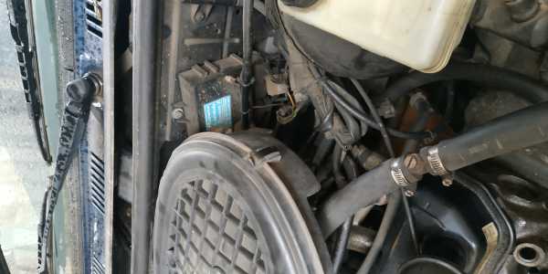

Come sostituire Rubinetto riscaldamento FIESTA MK3 16/11/2022 13:52 #361204

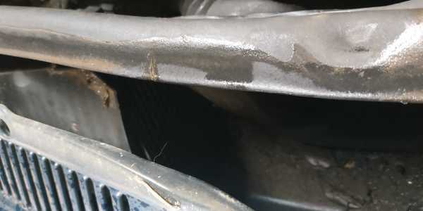

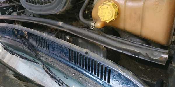

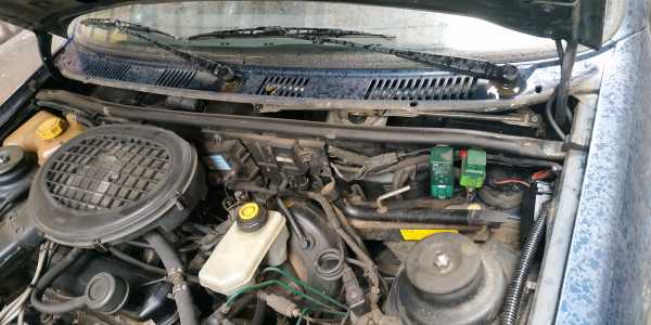

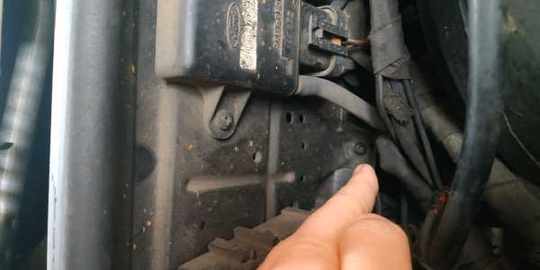

Ciao, come promesso ti invio alcune foto e un piccolo video, sia per capire se parliamo dello stesso modello sia per un aiuto a capire come raggiungere il rubinetto. A livello tergicristalli non c'è nulla che si smonta. C'è solo quella paratia la quale non capisco se nasconde una via per raggiungere il rubinetto.
Grazie ancora, Amedeo.

Come sostituire Rubinetto riscaldamento FIESTA MK3 16/11/2022 14:02 #361205
