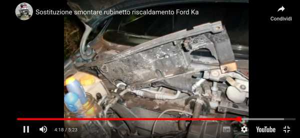

Ho provato a vedere dei video dove viene sostituito il radiatorino e combinazione aveva anche questo il tubicino d'innesto rubinetto di dx rotto, purtroppo non descrive il lavoro ma ho notato due cose interessanti, la paratia era sbullonata sopra e poi solo al centro facendo salire in diagonale solo la parte sinistra che si vedeva sollevata, ma aveva tolto tergi e sgocciolatoio per poi togliere il rubinetto e sbullonare il coperchio dove erano innestati i due tubicini a C che erano innestati al rubinetto e usciva il radiatorino con guarnizioni laterali e si notava che gocciolava.
Io a questo punto proverei a togliere il portafiltro aria motore, sbullonare la parte superiore e il solo bullone centrale che avevi notato e solleverei la sezione di sinistra, poi se risulta inaccessibile la parte posteriore del motorino toglierei tergi e sgocciolatoio.

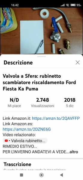

Sò che è una ka, ma da idea di cosa ha fatto, nella foto c'é il nome del video da cercare che ancora non so come si postano qui.

Forse ho trovato il modo di postare i video
Qui, come dicevo, adotta un rubinetto a tre vie perchè anche se montato uno nuovo il problema di malfunzionamento rimane...
Per postare i video YouTube invece di fare condividi, ho fatto copia il link spero si possa aprire, questo youtuber ha altri video dove seziona il rubinetto etc
Spero proprio che risolvi

Niente non si copia il link
Provo a postare la foto per cercarne il titolo..

Ciao, s grazie avevo visto questo video come molti altri. Andrà a finire che dovrò mettere un rubinetto esterno. Ti aggiornerò....
