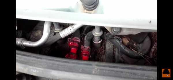

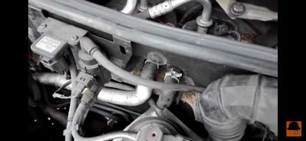

Come sostituire Rubinetto riscaldamento FIESTA MK3 17/11/2022 00:17 #361210
Come primo tentativo di allegare foto, ho mandato un doppione ma volevo mandarne una in più e provo ora..
La foto proviene da un video che onestamente non specifica anno e modello, ma somiglia molto.
Si nota che i tubi in ingresso sono sotto in corrispondenza del braccetto tergi di sinistra e ha ancora tutto montato, sono colorati di rosso perchè ha messo due tubicini e vuole controllare se si allontanano dalla chiusura fai da te, questa è la soluzione che ha dovuto adottare perchè montando il rubinetto nuovo non funzionava per mancato invio di corrente da parte del selettore freddo caldo sulla console, poi ha realizzato un innesto con valvola a tre vie, questa sua esperienza a riguardo mi ha fatto descrivere le accortezze di verifica corrente che ti dicevo.

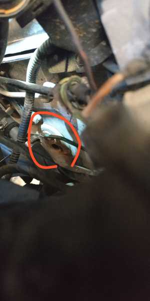

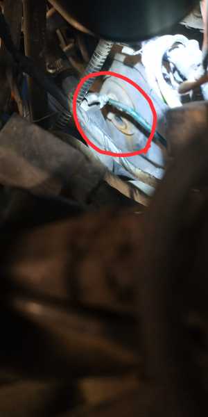

Ciao grazie di tutte le tue spiegazioni, ma come potrai vedere dalle foto che ti ho mandato ( tramite allega che sta in fondo alla pagina di risposta con la.dicitura aggiungi file), i tubi di ingresso e di uscita al rubinetto stanno molto più giù del foto che mi hai mandato.
Ora ci sono due buchi e basta, in pratica si sono rotti gli innesti al rubinetto. Ho dovuto giuntare i due manicotti di ingresso e uscita esaudendo il rubinetto dal circuito. Sono per questo senza riscaldamento al momento.
Tutti i video che ho trovato di interventi su Fiesta e ka arrivano al rubinetto con operazioni che sembrano impossibili sulla .ia Fiesta.
Pur volendo togliere i lamierino, il rubinetto sta'molto più giù. Prova a vedere nelle foto che ti ho mandato, si vedono i due fori, uno sopra l'altro.
Ciò non toglie che proverò a togliere il lamierino per avere un'idea più completa.
Fammi sapere se hai individuato i due fori. Nel video che hi fatto è tutto più chiaro, ma qui non si riesce ad inviare.

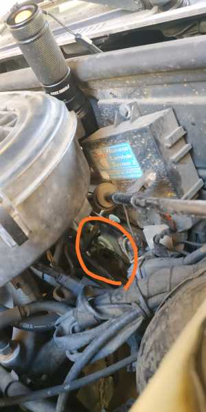

Ripeterò la foto. Il rubinetto si è rotto lato motore, nel vano motore.
I manicotti sono giuntati nel vano motore.ora il rubinetto è isolato ed è posizionato molto più in basso rispetto a quanto immagini e rispetto alla foto che mi hai mandato, trattandosi evidentemente di altra versione.
A presto

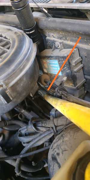

Come sostituire Rubinetto riscaldamento FIESTA MK3 20/11/2022 12:54 #361219
Ho rifatto le foto, come vedi dal van
I
o motore l'ingresso del rubinetto è molto più sotto di quello mostrato nelle foto che mi hai mandato. Puoi anche notare che sono rimasti i fori di ingresso e che i manicotti non sono collegati in quanto si è spezzato proprio l'attacco del rubinetto. Ora andrebbe sostituito ma fino a lì sarà possibile accedervi smontando quel famoso lamierino? Per farti capire quanto sia sotto vedi il bastone giallo che ho messo, al termine del bastone c'è l'ingresso del rubinetto. Posso aggiungere...che magari quello non è ancora il rubinetto ma solo il paesaggio di comunicazione tra i manicotti vano motore e il circuito henooi va al rubinetto magari situato altrove? Insomma una bella rogna.

Si hai ragione, le mie foto sono di altro modello Fiesta, ma anche io non ho trovato video che hanno il tuo vano.
La torcia che hai messo tra il portafiltro e il divisorio per vedere la zona è la stessa cosa che avevo fatto io e che mi ha convinto a togliere il portafiltro che permette di agire sulle fascette dei due tubi in uscita.
Dato che i tubi in lato motore non sono tesi e il polimero del rubinetto è robusto è strano che si trascinano i due attacchi, dovevi trovare i due pezzi del rubinetto nei tubi che hai fatto il giunto a U con raccordi, mi viene in mente che sia stato sostituito il motore e nella fase di calata abbia urtato e incrinato i due tubicini che poi si sono rotti completamente, invece se erano i due tubi in gomma a cedere prima della fascetta si vedevano i monconi fuoriuscire dal sostegno in gomma perchè sono più grossi del foro.
Togli il coperchio filtro aria, vedi poi al centro le viti che fissano la base e la togli (pulisci il tubo di recupero olio), copri il foro con uno straccio per evitare che cada dentro qualcosa e così vedi bene i fori del supporto in gomma e se hanno i tubi in polimero del rubinetto, ma poi va tolta la paratia, la vite centrale sotto la hai giá identificata mentre credo proprio che oltre alle due superiori ce ne siano altre due sugli angoli sotto e per quella di sinistra mi sembra di aver tolto la vaschetta del livello acqua.
Non dimenticarti di fare la prova elettrica e di commutazione caldo freddo prima di rimontare il rubinetto nuovo.
