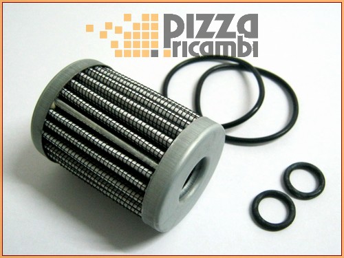

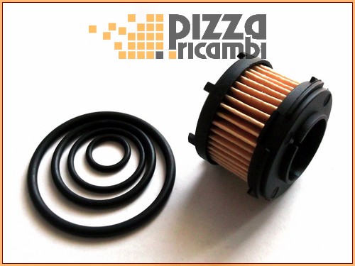

Scusami cosa intendi per filtro alta pressione?
La volta precedente che ho fatto il tagliando mi hanno dato 2 filtri uno grande che va montato a sinistra della batteria nella zona centrale più in profondità verso il parabrezza, mentre l'altro è piuttosto piccolo, filtro elettrovalvola e bisogna togliere la batteria.

Dubbio sostituzione cinghia 03/11/2015 23:53 #310663
Sono questi se non sbaglio

Re:Dubbio sostituzione cinghia 04/11/2015 09:45 #310674
Intendo quello elettrovalvola, che come jo già detto non necessità di una sostituzione così frequente

Re:Dubbio sostituzione cinghia 04/11/2015 23:43 #310729
ah, per quanto riguarda il filtro a bassa pressione postato sopra vedo che ha in dotazione gli oring. non vannno sostituiti con quelli. di fabbrica ci sono quelli in silicone verdi che sono qualitativamente molto meglio di quelli in gomma neri, infatti la maggior parte degli autoricambi non da gli oring col filtro
