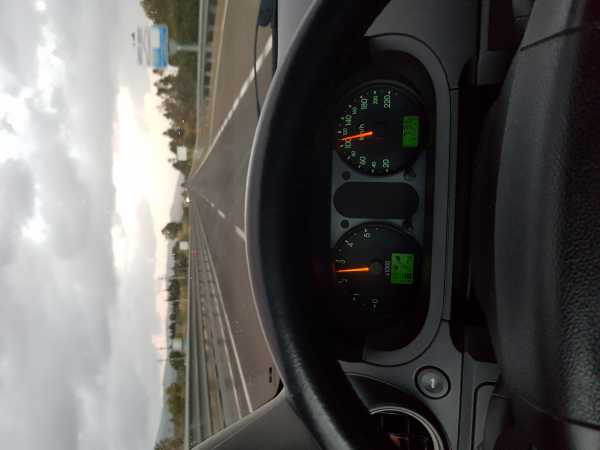

Ciao a tutti,mi sono da poco iscritto in questo forum e da poco ho comprato una Ford Fiesta 1.4 68cv titanium del 2003, visto che non vorrei dover calcolare mentalmente o con l'utilizzo di una cartina quanti km posso fare con tot litri,sapete darmi qualche dritta su come farlo? Visto che non sono riuscito a far uscire nello schemino il consumo medio o il km/l o i km per litri rimanenti
Grazie per la risposta ciao

Fai il pieno e resetta il contaKm parziale.
Guida fino a riserva.
Fai di nuovo il pieno e segnati su un pezzo di carta il valore del contaKm parziale, e quanti litri hai appena messo.
Dividi i Km per i litri, ed ecco che hai il consumo medio fatto sull'ultimo pieno.
Oppure ti scarichi una applicazione tipo MieAuto (MyCars) sul cellulare.

Grazie mille della risposta, non esiste una funzione tramite lo schermo sotto la velocita in km che ha la funzione di poter calcolare da sola i km/l?

No, quella serie di Fiesta non ce l'ha.
