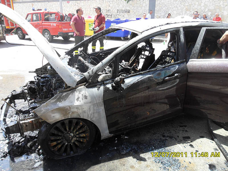

Come da oggetto la mia fofi 1.4 GPL (stramaledetta perchè mia moglie ci stava morendo dentro) si è incendiata durante la marcia!
State attenti! Sono uscite fiamme altissime dal vano motore che poi hanno divorato tutto.
Ancora in garanzia (acquistata ad agosto 2009), appena 17000 Km, completamente distrutta e la Ford si è limitata a dirmi che essendo completamente incendiata non si può risalire alla causa e dunque non è colpa loro!!!
Forse è colpa mia? Neanche fatto il secondo tagliando, mai messo mani nel motore, estensione garanzia a 5 anni...
Senza alcuna avvisaglia prende fuoco durante la marcia e loro se ne lavano le mani?!
STATE ATTENTI!
NON COMPRATE FORD, ANZI DISFATEVENE!!
Scusate lo sfogo ma è davvero inverosimile :angry:

Inizio col dire che mi spiace davvero per l'accaduto, trovarsi in condizioni nelle quali anche solo per un momento puoi pensare di morire in un rogo è devastante, e avete tutta la mia solidarietà.
Le fiamme alte che descrivi mi portano a pensare ad un problema all'impianto di alimentazione (benzina o gas), dato che lavorano sempre in pressione e quindi una perdita dell'impianto, associata ad un'accensione del combustibile, possono portare a quelle conseguenze. Se la centralina rileva una perdita anomala di carburante può provvedere all'interruzione del flusso, ma se 3-4 litri di carburante hanno irrorato il vano motore e poi hanno preso fuoco, è chiaro che da lì alla carbonizzazione di tutta l'auto il passo è breve (dato che plastica e gomma abbondano in un'auto).
La prima ipotesi che mi viene in mente è che ci sia stato un ritorno di fiamma (evento più unico che raro, nelle auto di oggi) nei condotti di aspirazione che, essendo di plastica, si sono sciolti all'istante, portando poi alla combustione del carburante all'interno del vano motore, anziché nelle camere di scoppio del motore.
La risposta che ha dato ford è davvero pietosa e avrebbe potuto avere più tatto, il mio consiglio è quello di rivolgerti alle riviste specializzate raccontando il tuo caso e, seguendo i loro consigli, rivolgerti poi ad un avvocato perché hai diritto a delle spiegazioni e ad essere risarcito.
Detto questo, come in altri casi (vedi l'incidente causato dal cruise control), non è il caso di generalizzare, capisco il tuo shock, ma con tutte le auto che hanno venduto fidati che se ci fosse un difetto non saresti l'unico ad aver subito un incendio. Con questo non voglio sminuire ciò che ti è capitato, sia chiaro, però non possiamo creare allarmismi.
In bocca al lupo, facci sapere come avanza la situazione!
Grazie! Sei la prima persona che riesce a darmi una spiegazione plausibile sul'accaduto.
Infatti mia moglie che era alla guida mi dice che improvvisamente ha sentito dentro l'abitacolo un forte odore di plastica bruciata e subito dopo fumo e fiamme dal vano motore. E ciò coincide con la tua ipotesi.
Mi piace l'idea delle riviste specializzate. Seguirò il tuo consiglio.
