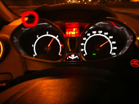

Piccolo OT...qualcuno di voi è riuscito a sistemare il cigolio del quadro strumenti lato contagiri, sò che sono in tanti a lamentare questa cosa...vi posto una foto per farvi capire....e chiudo OT

Re:Rumore fastidiosissimo vibrazione lato dx. 14/03/2012 15:11 #168323
zannamax ha scritto:
vampi non saprei che cosa possa essere... smonta il quadro... è fermato da una vite... al centro, se guardi sopra alla sagoma che fa da "tetto". c'è un cerchietto di plastica... rimuovilo e sotto c'è una vite...
poi sfilalo per quel poco che puoi.... in pratica da fordetis per rimuovere il contagiri devi smontare il volante.... :laugh:
Io ti consiglio di metterci qualcosa in gomma che faccia leggero spessore... tipo i feltrini ma di gomma...
saluti;)
ahahahhaaa...smonto la macchina per un contagiri :laugh: :laugh: :laugh: .
Praticamente sfrega la cornice in plastica con il bordo del cruscotto, quando lo fermo con la mano non lo fa più....chiedevo se qualcuno avesse risolto con collante, gommini, pezzi di carta.....
