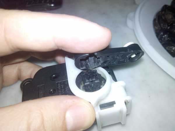

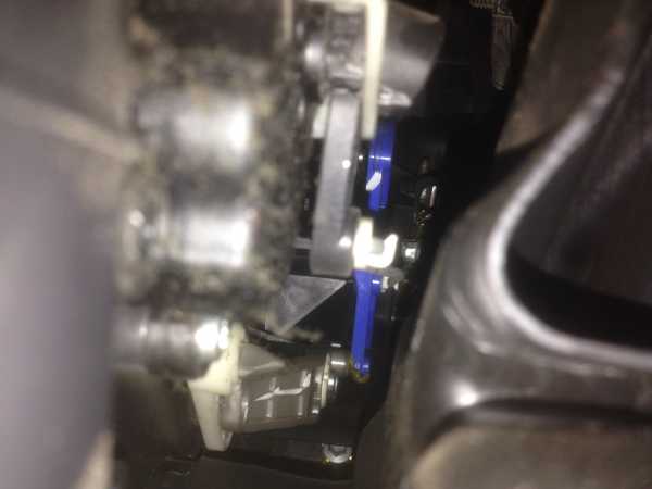

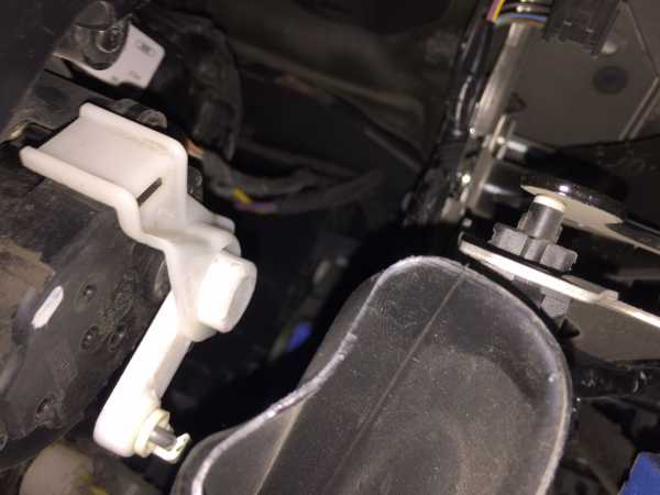

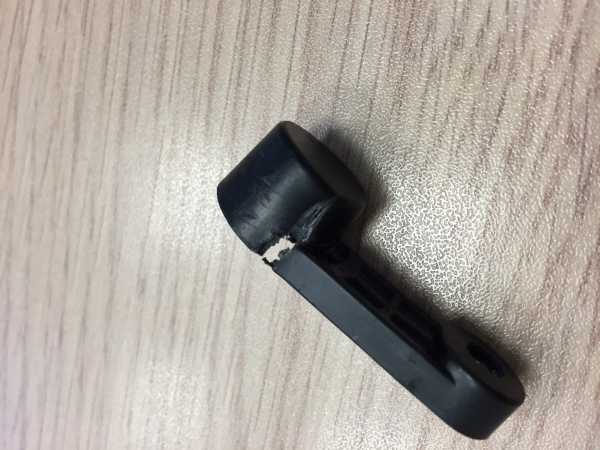

Non ho resistito mi sn incastrato sotto ed è lei il problema,e che questa è la mia prima macchina comprata da solo pensate che ha anche un nome
problema aria abitacolo 27/12/2015 12:50 #313866

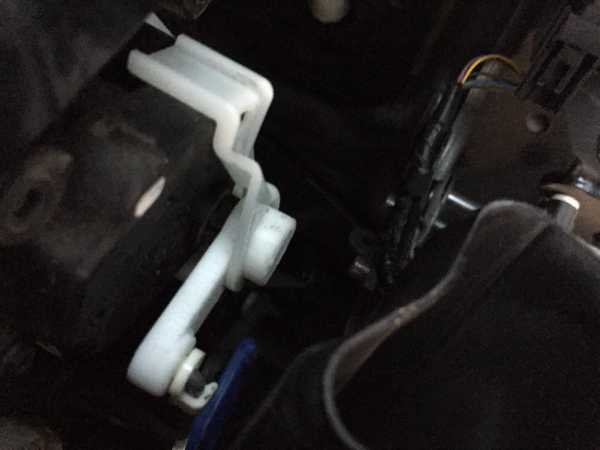

Salve penso che il problema della rottura sia dovuto ad altre cause..... Ho smontato il pezzo rotto e dopo averlo sistemato si trova in una posizione oltre i limiti della protezione in plastica bianca..... Sembra che il motorino abbia fatto qualche mezzo giro extra in più e quindi ha rotto il braccetto.....ora il problema è riportarlo nella posizione giusta.....

Ultima modifica: 27/12/2015 12:57 da fazio. Motivo: allego foto
problema aria abitacolo 27/12/2015 14:08 #313870
Forse ho capito la causa del problema...... Questa estate il cruscotto della mia auto è andato in tilt perché la batteria era completamente esaurita...... Deve essere andato in tilt anche il controllo del motorino che guida il braccetto (presunto difetto).... E lo ha portato oltre il normale fine corsa..... Urtando quindi il supporto di plastica bianca è stato sollecitato a torsione e quindi si è rotto... Ora mi tocca smontare il motorino per portarlo nella giusta posizione per poi rimontarlo..... Naturalmente il braccetto dovrò ripafarlo con il filo di ferro....

problema aria abitacolo 27/12/2015 14:53 #313878
Ciao, da quello che ho capito io, ogni volta che accendi il quadro, la centralina fa cercare i finecorsa al motorino, facendolo girare fino a che la levetta non "sbatte" sulla gabbia bianca... Se si rompe, il motorino gira senza mai bloccarsi, quindi perde i riferimenti.
Nel mio caso una volta sostituita la leva rotta, l'ho semplicemente fatto girare a mano fino a quando non rientrava nello spazio della gabbia bianca, poi alla prima accensione si è sistemato tutto.
Spero di essere stato d'aiuto! :)

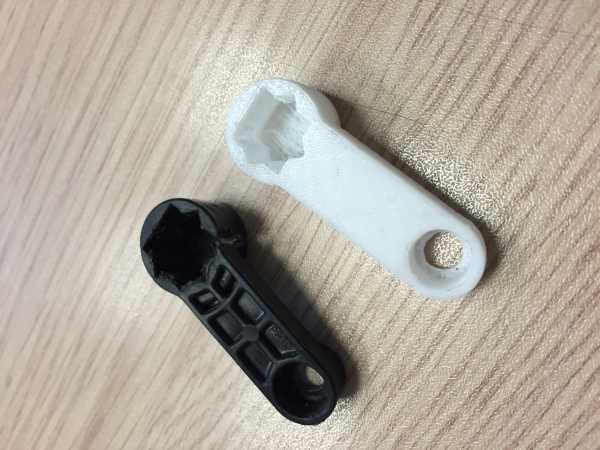

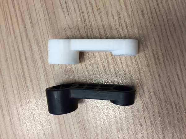

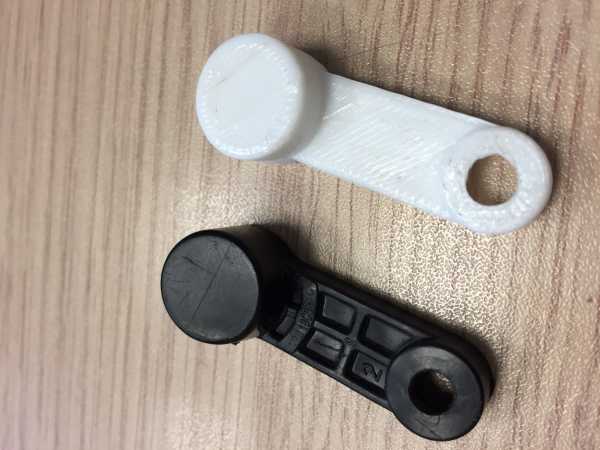

problema aria abitacolo 29/12/2015 01:06 #313955
Salve a tutti
intanto grazie, come sempre, per la condivisione dei vostri problemi/soluzioni.
ho avuto il problema del deviatore qualche mese fà ma l'ho potuto smontare solamente adesso (grazie alle vostre dritte).
il problema è sempre questa levetta che ho ricostruito in 3d e ho stampato in PLA e in ABS per provare, vi faccio sapere l'esito della prova e vi posto qualche foto appena risolvo.
Mauro

problema aria abitacolo 29/12/2015 15:45 #313987
Fatto e Montato!
Ho montato il pezzo in pla ed è ok. :laugh: :laugh:
Voglio apportare un paio di modifiche per renderlo più resistente e se volete posso prepararli se vi servono.
Posto le foto.
Grazie per le dritte (altrimenti non sarei mai arrivato li sotto)
Mauro
