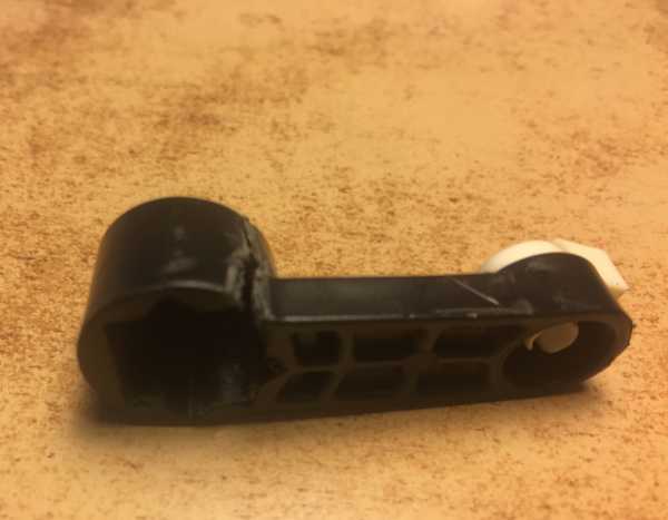

Nel mio caso il problema è il raccordo di plastica col braccetto.
Sapete indicarmi dove reperirlo (o il codice del ricambio)?

A tutti è il raccordo di plastica. Guarda nel mercatino, c'è un utente che li realizza in alluminio

Ti ringrazio per la pronta risposta, ma preferirei mettere qualcosa di più resistente (tipo in alluminio, come qualcuno suggeriva sopra).
Per ora ho tamponato riparando con fil di ferro quello rotto :sick:

Salve a tutti siccome vorrei capire come si monta questo braccetto che si rovina facilmente mi potete illuminare? per esempio la gabbia di plastica bianca è ad incastro? bisogna solo tirarla per sganciarla?

Tutto a incastro

C'è solo una vite. io ho risolto mesi fa con un po' di fil di ferro. Certo in alluminio è il top.

Buonasera a tutti, sono nuovo del forum, ho una Fiesta 1.2 82 cv titanium del 2010, e come voi ho avuto lo stesso problema coi flussi dell'aria, ma nel mio caso forse son stato più fortunato, ovvero mi si è rotta solo la gabbietta bianca che fa da fine corsa al sistema se non ho capito male o per lo meno serve a tenerlo in sede, vorrei sapere come posso sostituire quella gabbietta bianca, visto che si è spezzata vicino alla vite che la tiene ferma...e soprattutto qualcuno potrebbe spiegarmi come far coincidere i flussi d aria coi loro pulsanti...cioè settare perfettamente i comandi una volta che rimetti l astina di metallo dentro il buco del braccetto nero....qualcuno suggerìsce di farlo a motore spento, in modo che il motorino vada in posizione di stand by, ma forse bisogna spegnere l auto con i pulsanti in off....vi ringrazio buonasera!!

Salve a tutti oggi ho montato questo famoso braccetto che regola l'aria dei comandi,il montaggio è andato ha Buon fine funziona tutto, ma volevo solo sapere una curiosità da voi quando accendo l'aria delle ventole senza dare nessun comando mi parte subito l'aria del parabrezza, poi se spingo i comandi per i piedi e frontalmente il braccetto cambia la direzione e funziona bene , mi potete aiutare? anche voi è così?
