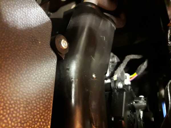

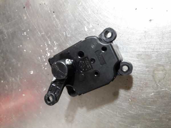

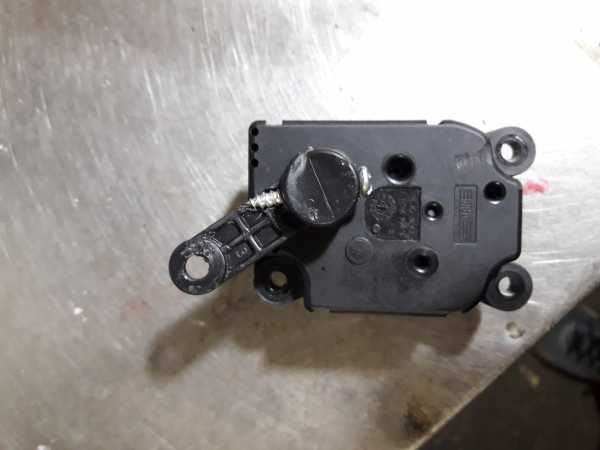

Ho risolto!
Come alla maggior parte di voi mi si era spaccata la famosa levetta.
Ho fatto una modifica eliminando L inutile placca bianca e facendo un foro passante tra la bielletta è il motorino ho inserito una vite e rimontato tutto....
Funziona alla perfezione!
Capisco la plastica in, ma quella bielletta sarebbe dovuta essere fissata in maniera più idonea....
In teoria non dovrebbe rompersi più....provate anche voi...

salve! da cio' che ho visto la placca bianca non serve a molto..il motorino ha una propria corsa di circa 90 gradi.lo si puo constatare togliendo la placca bianca e inserendo il connettore, deviare i flussi.
il mio ora funziona alla perfezione..l unica cosa e' che non so da dove si sono staccate quelle guarnizioni in gomma dalle bocchette.
provo a mettere le foto della modifica...
