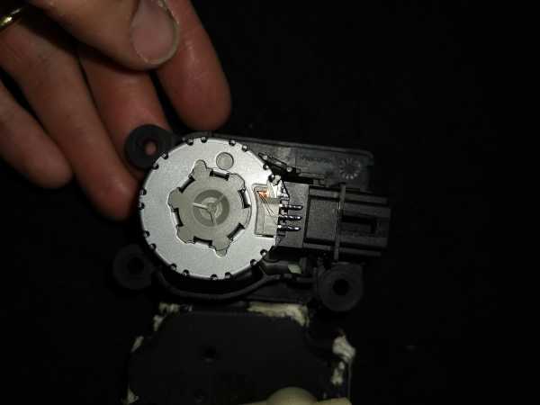

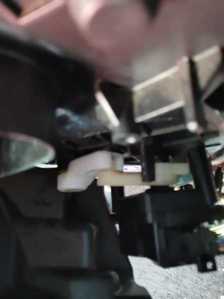

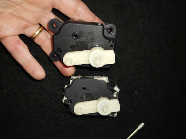

Buongiorno a tutti, oggi approfittando del bel tempo, e di un po' di tempo libero, ho terminato finalmente la sostituzione del motorino. O pure lasciato l'auto con l'auto inserito, ed impostato la tempo a 16°.
Ci ha impiegato un po' ad arrivarci, però alla fine ce la fatta.
Allego foto di tutte le operazioni.

Ma con quali attrezzi lo avete smontato questo benedetto motorino? Io sono ferma sempre a quel punto li????
  • RamiRamo
  • Avatar di RamiRamo
  • Messaggi: 9
problema aria abitacolo 23/06/2023 14:49 #361807
Io ho utilizzato 2 piccoli cercafase

problema aria abitacolo 24/06/2023 08:29 #361810
Ciao il motorino che hai sostituito è siglato 19E616?
  • vertigo86
  • Avatar di vertigo86
  • Messaggi: 5
problema aria abitacolo 24/06/2023 08:35 #361811
Si, è importante che abbia la sigla BB alla fine, perché ce ne sono tanti con altre sigle tipo AB o AA, e non sono compatibili
