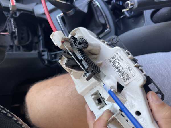

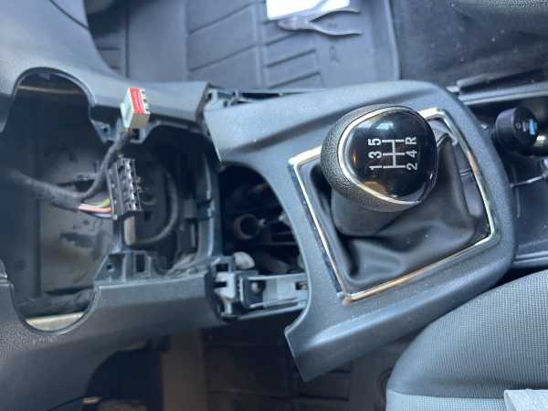

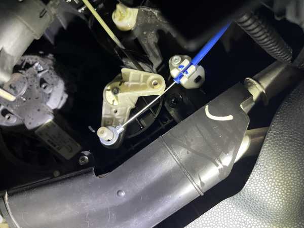

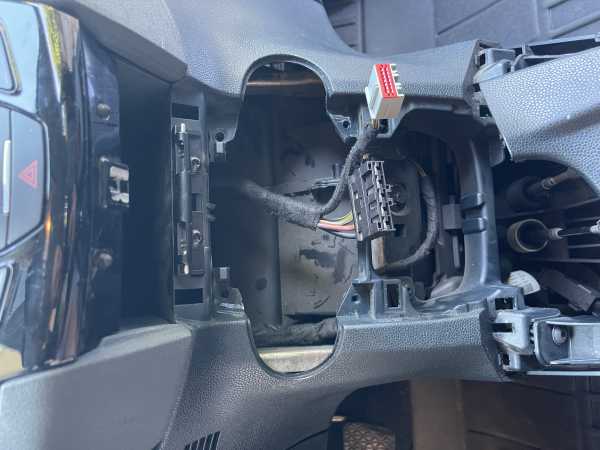

problema aria abitacolo 22/08/2023 20:03 #361904
Buonasera a tutti ragazzi, avendo avuto un passato da installatore di impianti nelle auto, dopo numerose guide mi sono deciso ed ho smontato tutto e sistemato, il cavo l’ho trovato dalla ford in Polonia, più di spedizione che di pezzo, allego qualche foto..
Ps ho sentito 3 pareri da meccanici, lasciamo perdere non era contenti di incastrarsi sotto ed hanno inventato numerose scuse su plance addirittura da smontare ????????
Ho lubrificato ogni perno con il wd 40, la cosa fastidiosa è rimontare tutto con i cavi in metallo allineati e installati!

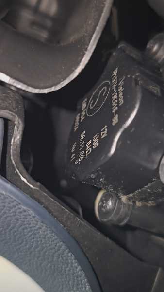

Ciao a tutti!
Ho seguito da un po di mesi il topic per capire se il problema della mia Fiesta rientra tra alcuni segnalati qui.
Ho un problema con l'aria fredda; in pratica mettendo il climatizzatore (automatico ma fa lo stesso in manuale) su "bocchette frontali", A/C acceso, 20 gradi, l'aria fredda esce dalle bocchette del passeggero (bocchetta alla destra del display e bocchetta in alto a destra del cruscotto, mentra lato guidatore è tiepida se non calda a seconda della giornata.
Ho messo il ricircolo aria interna e velocità 3. Non ho problema sul devio flussi (passa correttamente tra parabrezza, frontali, piedi). Ho dato uno sguardo al motorino elettrico (foto allegato) posto ad altezza piedi lato passeggero (fascia da rimuovere a sinistra dei piedi passeggero) ma ho visto che si muove (quindi non è rotto). Non saprei cosa altro controllare.
Suggerimenti?
L'auto è Fiesta Titanium 1.4 TDCI del 2008 con clima automatico.

problema aria abitacolo 10/09/2023 13:02 #361938
Ciao, posso aiutarti io.
Ho avuto il tuo stesso problema.
È stato il mio secondo guasto all'impianto di climatizzazione.
In pratica c'è una perdita di gas, dovuta al guasto del condensatore.
Di tutti i problemi avuti, è quello che mi è costato di piú perché devono smontare buona parte dell'anteriore della macchina.
Mi è costato 210€!!!!!!! :(
Il condensatore può guastarsi per qualche urto (tamponamento,/parcheggio), o semplicemente dato dal gas che raggiunge elevate atmosfere all'interno di questo piccolo radiatorino.
Anch'io ho avuto i tuoi stessi sintomi, ed ho la stessa motorizzazione.

problema aria abitacolo 10/09/2023 15:00 #361939
Ti ringrazio molto per la risposta!
Speravo fosse qualcosa da poter sistemare in autonomia ma la farò vedere dal meccanico allora.
Mi sembra solo strano che comunque l'aria fredda esca da almeno un lato perchè se perdesse aria dal condensatore dovrebbe non raffreddare proprio l'aria da tutte le bocchette.
Comunque ti farò sapere, ancora grazie
