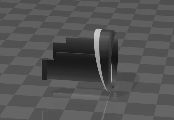

Ho disegnato gli oggetti basandomi sugli anelli originali. In allegato la foto: il componente bianco sarebbe il pezzo da sovrapporre per aumentare l'angolo di 5 gradi, mentre il componente nero è il supporto originale.. Appena avrò modo di stampare il pezzo farò una prova e vi farò sapere. In linea teorica dovrebbe funzionare... speriamo bene

Complimenti per il lavoro, ti auguro che dopo l'impegno tecnico che stai mettendo in campo tu possa risolvere il problema ;)

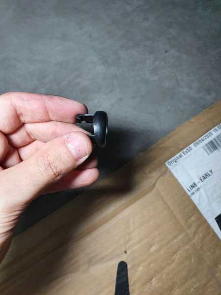

Lavoro Terminato: Risultato perfetto! Le mie intuizioni erano corrette, infatti, aggiungendo questo anello di 5° aggiuntivi, i falsi ostacoli sono scomparsi. Nelle foto si può vedere l'angolazione prima e dopo. L'ideale sarebbe stato stampare i supporti già modificati in modo da eliminare l'effetto "spessore" ma in tal caso preferirei far stampare il modello 3D da qualche azienda specializzata nella stampa in modo da avere un oggetto già rettificato e pronto al montaggio. Comunque sia è comunque un gran successo.
Anello con spessore:
prima
dopo
risultato finale

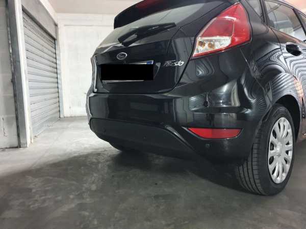

Salve a tutti, forse ho un problema simile. Ho comprato una Fiesta di fine 2015 da un rivenditore a cui ho chiesto di montare i sensori di parcheggio posteriori. Questi sensori secondo me sentono l'asfalto perché suonano continuamente, con suono crescente se mi avvicino a un ostacolo ma con ogni tanto un suono alto mentre faccio manovra come se sentissero qualcosa che non c'è. Inoltre stamattina, quando ho parcheggiato su una strada con alcuni avvallamenti, a parte il "suono di accensione" appena messa la retromarcia, non facevano alcun suono, quindi probabilmente sono montati o tarati male. Il rivenditore è molto lontano da casa mia, quindi portargli la macchina è fuori discussione per ora.
Prima di andare da un elettrauto a farglieli smontare e verificare, volevo chiedervi se per voi è possibile quanto detto (sentono l'asfalto) o se è un problema proprio del modello. Avendoli fatti montare dal rivenditore non so se ha preso un kit cinese o se ha fatto fare un lavoro ben fatto alla Ford. C'è modo di verificare senza smontare che kit sono?

aggiornamento. Un elettrauto da cui sono stato per cambiare la lampadina mi dice che sono stranamente bassi (intorno ai 40cm) e a occhio sono storti (sono pari alla scocca che è in diagonale), solo che prima di dare un giudizio vero vuole che gli lascio la macchina e se la guarda con calma facendo tutte le prove del caso. Possibile che sono stati così incompetenti da montarli bassi?
Problema sensori di parcheggio!!! 22/09/2020 11:26 #358443
se sono sotto i fendinebbia, è la posizione originale dove la ford monta i suoi sensori bosch (evidentemente studiati ad hoc affinché siano paralleli alla strada). Effettivamente sono un po' troppo bassi, ma comunque sia nel limite minimo richiesto nei kit dei sensori di parcheggio. Ovviamente considera che in quel punto, il paraurti ha una inclinazione di circa 15 gradi verso il basso quindi vien da sé che se non utilizzi degli anelli di regolazione dell'inclinazione i sensori punteranno all'asfalto producendo inevitabilmente falsi allarmi. Avrai necessità di inclinarsi precisamente di 15 gradi per risolvere il problema ma non è facile trovare kit con queste angolazioni.
Se non vuoi buttare il paraurti, fatti montare il kit originale Bosch oppure, se vuoi spendere meno, puoi fare come me, montare i Valeo Beep&Park aggiungendogli un' angolo supplementare di 5 gradi (posso fornirti il modello 3D dell'adattatore da stampare)
