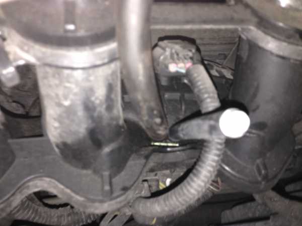

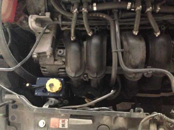

Mi fai una foto di questa vaschetta in primo piano e una foto del vano motore, perchè voglio capire meglio questa modifica, per me è una cosa nuova quindi si potrebbe anche togliere altrimenti rischi di imbrattare tutta l'aspirazione e il motore stesso inutilmente, appena riesco chiedo al mio capo officina e mi faccio dire con precisione cosa fare ;)

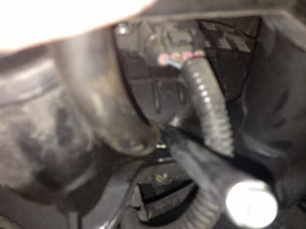

Ringhio come mi hai chiesto ho scattato un po di foto al vano motore.
Quel tubicino con la vite sopra l'ho aggiunto io per tappare il buco, li in pratica va il tubicino della vaschetta.

Problema straziante olio gpl 15/07/2013 18:36 #243785
è proprio il flashlube come diceva Gigi...fattelo proprio togliere che è meglio ;)
