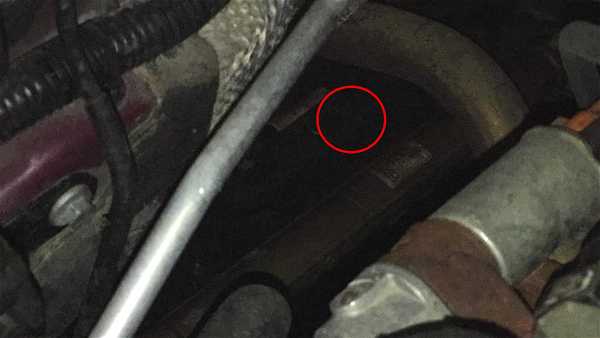

Praticamente la perdita è approssimativamente ad altezza cruscotto...poi posto una foto

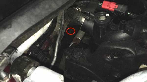

Re:Perdita liquido refrigerante 24/11/2015 17:21 #311742
Ecco dove ho riscontrato la perdita...in proiezione, ribadisco, è ad altezza cruscotto. Se avete bisogno di foto più nitide le potrò fare domani mattina con il sole (almeno si spera)

Re:Perdita liquido refrigerante 24/11/2015 19:52 #311750
È dove perdeva anche a me. Se c'è la fascetta è da stringere, se c'è l'attacco rapido va sostituito l'oring. Vai da un meccanico, si sistema con poco
