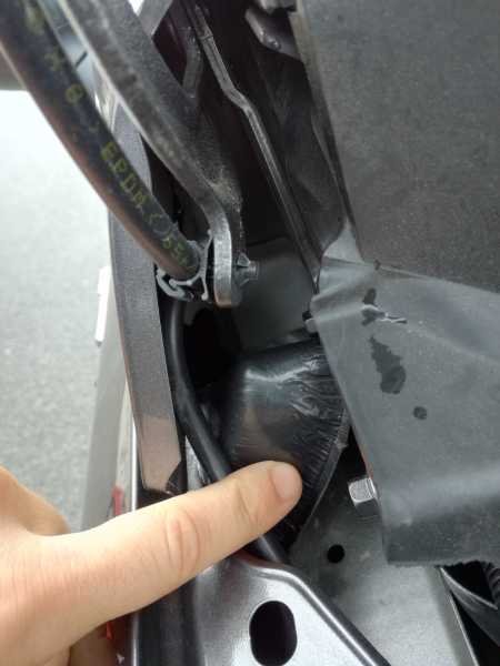

Buonasera ragazzi. Io sentivo un tic vicino al portaoggetto lato passeggero. Ho aperto il baule e ho notato un pannello fonoassorbente che ballava in giro, sono andato in ford e ho visto un auto uguale alla mia per vedere come fosse posizionato tale pannello e difatti non è a suo posto. Vi allego una foto. Sembra che quel pannello fermasse il tubo che porta l acqua agli ugelli sul cofano. Voi riuscite a fare delle foto per vedere come ce l avete voi?
