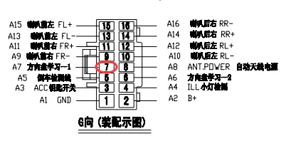

Per far funzionare la Pulsantiera devi semplicemente tagliare Il cavo SWC+ che dovrebbe essere l'arancione che va dal connettore del Display alla scatola CanBus, e il cavo SWC- che va dallo stesso connettore alla scatola canbus (Grigio e nero).
Fatto ciò siccome la pulsantiera funziona tramite Canbus dovresti aver risolto con la maggior parte dei tasti esclusi CD e AUX tuttavia cd puoi recuperarlo dal Factory Settings.
Infine per connettere i comandi del volante devi mettere a massa dell'autoradio l'SWC- e connettere SWC+ in qualche modo ad uno dei due pin vuoti che trovi sul connettore dell'autoradio, se segui lo schema incluso nel manuale di istruzioni vedrai che sul pinout dell'autoradio avrai due pin WC che stanno per wheel control. Io personalmente ho connesso SWC+ sul WC1 dell'autoradio.
Il problema deriva dal fatto che i comandi a volante differiscono da quelli della plancia in quanto sono resistivi e non hanno bisogno di nessun decode da parte di scatole Canbus.
Comunque l'ingegnere aveva detto che modificava i progetti quindi questo problema magari in futuro non si avrà più.
Riassumendo:
1. Tagliare cavi Arancione(SWC+) e Grigio e Nero (SWC-)
2. Connettere Arancione (SWC+) con pin 7 (Siccome manca propio il cavo su questo pin ti consiglio di prendere un fastone di quelli piccolissimi per i connettori da un qualsiasi connettore di scarto, io ho usato un Pin di un alimentatore da pc sul connettore della scheda madre)
3:Connettere Grigio e Nero(SWC-) con la Massa ovvero il Nero. Fai attenzione che la massa deve essere quella dell'autoradio anche se generalmente la massa e una sola.
FAI MOLTA ATTENZIONE AL CAVO ARANCIONE IN QUANTO CE NE SONO 2. SWC+ è IL CAVO PIU PICCOLO CHE VA DAL CONNETTORE DEL DISPLAY AL CONNETTORE DELLA SCATOLA CANBUS

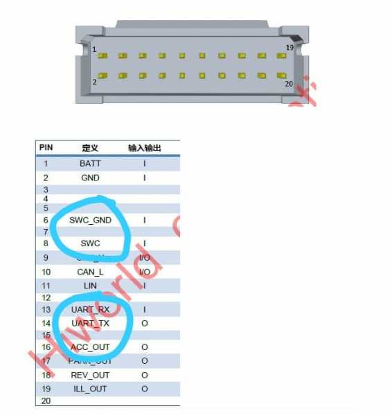

Problema Autoradio Fiesta 2010 Canbus Hiworld 11/09/2020 22:50 #358313

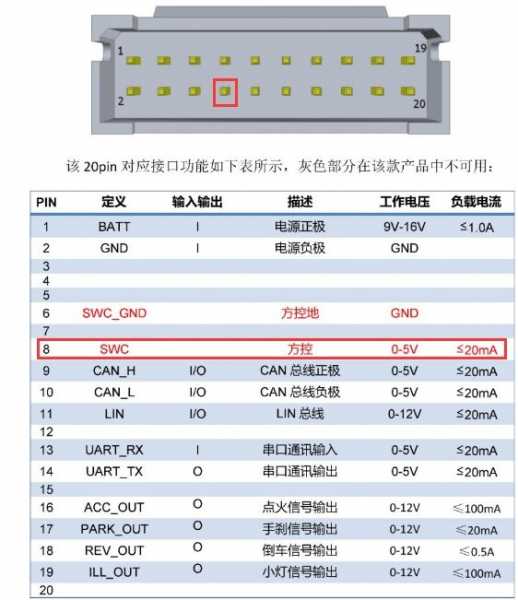

In allegato ti invio il pinout della scatola canbus che è introvabbile. Ricordati inoltre da factory setting di impostare la scatola canbus HIWORLD .
Le impostazioni di fabbrica le trovi nella schermata impostazioni, la password dovrebbe essere scritta nel manuale utente prova con 8888 ed infine su protocol settings dovresti avere tutte le tipologie di scatole canbus compatibbili con quella radio trova la Hiworld per fiesta e con questa modifica vedrai che funziona tutto
Ti ho aggiunto anche il pinout del connettore nel caso ti serva
Ricordati di inserire sempre lo spinotto piccolino che esce dalla canbus sull'autoradio dovrebbe essere il primo connettore dei connettori "Accessori" in basso partendo dal lato del connettore principale dell'autoradio

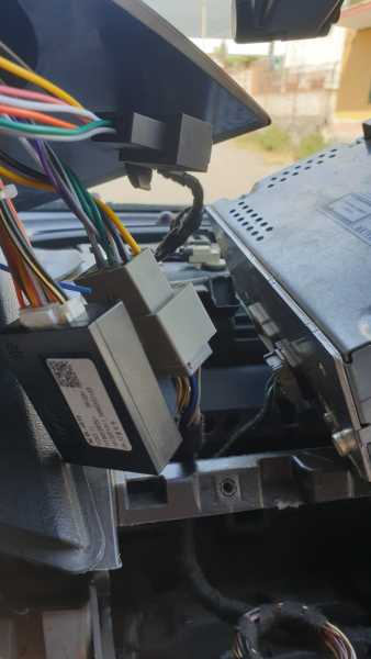

Ragazzi perdonatemi se riesumo la discussione, ma ho un problema con questo canbus.
Da qualche giorno lo stereo funzionava, ma non avevo il video; mi spiego meglio, vedevo che si accendeva la retroilluminazione ma non appariva nulla ed in più le casse funzionavano.
Smonto la radio e staccando il canbus riappare tutto per un secondo prima di spegnersi come se avessi girato la chiave.
Oggi facendo varie prove mi sono accorto che staccando il polo 17(secondo lo schema) il tutto tornava a funzionare, ma ovviamente non avevo più la retrocamera, qualche idea?
In più potrei chiedere lo schemino completo del pinout senza i cerchietti rossi?
Grazie mille in anticipo!

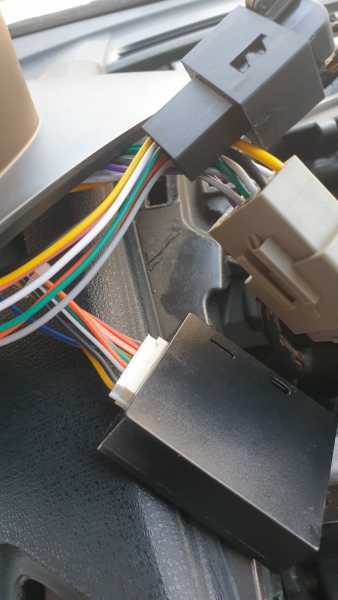

Problema Autoradio Fiesta 2010 Canbus Hiworld 18/07/2021 20:26 #360001
Salve,
Il problema che mi stai esponendo sembra derivare da un malfunzionamento sulla linea della retrocamera. Mandami qualche foto della linea canbus cosi riesco a capire che versione hai. Per quanto riguarda lo spegnimento, la scatoletta è responsabile dell'alimentazione se la stacchi non lo alimenti. Nel frattempo ti cerco le foto delle linee se le ho ancora.

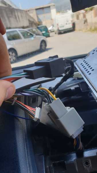

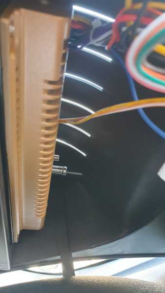

Problema Autoradio Fiesta 2010 Canbus Hiworld 18/07/2021 20:32 #360002
Ecco a te:
Aggiungo che potrebbe essere un problema di circuiteria o di errati cablaggi, ho avuto un problema analogo in fase di test, risolto con la sostituzione della stessa scatola, che tuttavia non si rivelò il problema infatti la stessa era solo stata collegata erroneamente.
