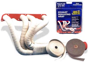

ragazzi ho avuto una pensata.
Da poco nel forum si parla dei prodotti torque master che io conosco da un pò di tempo, guardando uno dei prodotti e precisamente questo:
che sarebbe una fascia isolante per la marmitta per isolare meglio il calore aumentando lo spazzolamento dei gas di scarico di conseguenza le prestazioni. RESISTENTE FINO A 1000 GRADI.
Insomma ho fatto 2+2 e ho pensato che potreste applicarlo ai tubi incriminati.
Che ve ne pare?

quei tubi arriveranno max a 80 gradi...quel coso sicuramente costa molto di più di una semplice guaina isolante per termosifoni...basta quella ;) scusate mi ero dimenticato delle foto...oggi le faccio ;)
