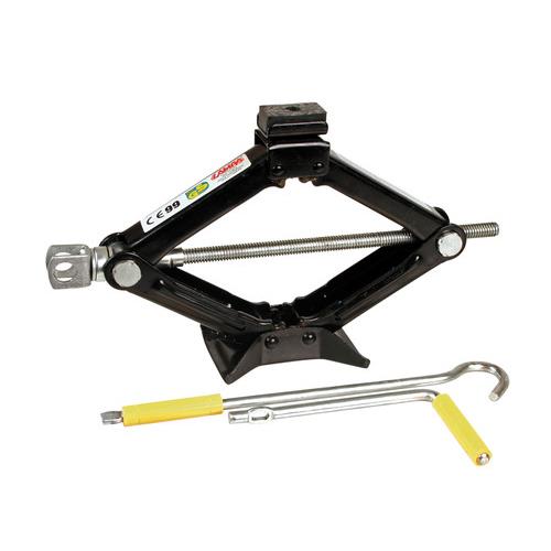

Cric con scanalatura VS Cric a testa piatta 24/04/2017 23:54 #333065
Il vecchio cric di serie della fofi mk4 2001 si è rotto :( Era a "compasso", con la scanalatura sulla testa per agganciarsi al "bordino" che sta sulla carrozzeria e il codice era 96fb-17080-bb d3l5a.
Adesso devo prenderne uno nuovo ma in giro dai ricambisti vedo solo modelli che hanno la testa con la gomma d'appoggio piatta, come il lampa 71500.
Va bene lo stesso? Io credo di no ma aspetto pareri da chi li ha provati.

Cric con scanalatura VS Cric a testa piatta 25/04/2017 07:10 #333068
Passa da un demolitore e prendi un crick originale... secondo me con 10 euro te la cavi.
Cric con scanalatura VS Cric a testa piatta 25/04/2017 11:25 #333076
ci avevo pensato, così come gli annunci di cric originali usati su subito e ebay però, come si è rotto il mio dopo 15 anni di attività, mi spavento che quello del demolitore non reggerà ad alzare la macchina quando e se (spero di no) ne avrò necessità per strada.
riguardo la maledetta gomma piana dei cric universali di cui ho parlato, i ricambisti dicono che non ci sono problemi, tanto la gomma si adatta al bordo, però io credo che sia meglio evitare perchè non c'è la stessa stabilità d'aggancio.... ma è un parere mio privo di esperienza diretta.
