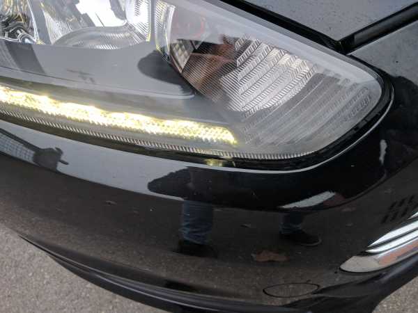

Ciao a tutti, sono nuovo ed è la prima volta che scrivo qui :) , vi espongo il mio problema.
Ho comprato dei fanali After market (quelli con i led, lenticolari e parabola nera) per la mia fiesta 1.5 tdci del 2014, ho notato che spesso si crea un po' di condensa dentro i fanali mentre vado, poi quando la spengo piano piano si attenua fino a sparire.
Li ho presi su tuner Planet ( che mi sembra un sito affidabile) , ho avvisato subito il venditore e mi ha detto che può capitare che si crei condensa nel fanale perché d inverno che sia entrata umidità durante l installazione delle lampadine e che il problema si risolvera da solo nel giro di una ventina di giorni.
L altro giorno è piovuto molto e l acqua non è entrata nei fanali.
Voli cosa ne pensate? Vi allego due foto per farvi capire
Vi ringrazio in anticipo.
Re:Condensa fari anteriori 21/12/2016 23:50 #327896
L'umidità entra perché in qualche modo il fanale non è a tenuta stagna. Purtroppo non credo che puoi fare molto
Re:Condensa fari anteriori 22/12/2016 14:58 #327938
I fari non sono mai a tenuta, altrimenti l'eventuale umidità che entra sempre e comunque non potrebbe uscire.
Nei fari della fiesta c'è un tappino bianco che una volta inserito nell'apposita fessura fa passare una certa quantità d'aria attraverso un piccolo "labirinto".
Controllate che sia presente e correttamente inserito, se si forma sempre condensa controllate che non ci siano crepe nel trasparente o nella plastica nera
