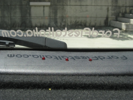

Ciao Danilo ecco giusto oggi ho fatto il lavoretto...mi ci sono volute 2 ore ma ecco il risultato...sul mio profilo face ho pubblicato tutte le foto del lavoro...
Questo è il lavoro finito...3 LED rossi collegati al lunotto termico..funziona alla perfezione...

Ragazzi allora giusto ieri notte mi è partita la rigenerazione DPF......tutto funzionante si sono accesi i 3 led...la rigenerazione ha avuto una durata di circa 15 min...ah da aggiungere che con la retro inserita mi da delle piccole accellerazioni...se interessa a qualkuno posto il video....
