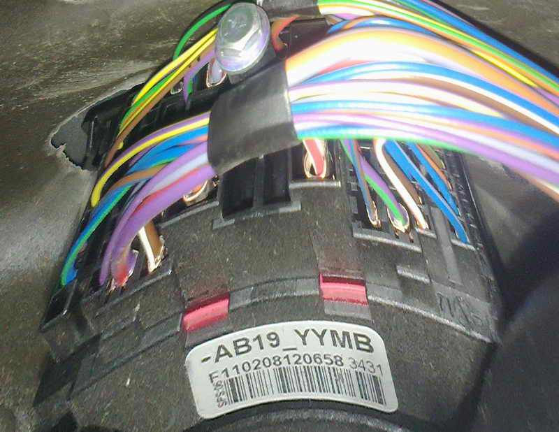

Re:Luci di cortesia 06/12/2011 22:13 #144181
ecco la foto, questo modulo si trova proprio dietro il tirantino del cofano motore, vedete quanti fili ci passano vicino e anche dentro...e quel bullone che lo tiene...
imageshack.us/f/708/56057766.jpg/

Re:Luci di cortesia 06/12/2011 22:18 #144183
con così tanti cavi può arrivare solo dalla centralina..però non riesco a capire cosa sia
Re:Luci di cortesia 06/12/2011 23:26 #144204
Ipotesi:
in questa misteriosa scatoletta piena di fili ci potrebbe essere il problema che non fa accendere le luci di cortesia dei piedi a quelle fofi plus che hanno le plafoniere ma non hanno la corrente?

Re:Luci di cortesia 06/12/2011 23:34 #144205
Non centra con le luci di cortesia, anche perchè ci entrano troppi cavi, potrebbe trattarsi di una scatola di derivazione ma non ne sono sicuro.

Re:Luci di cortesia 06/12/2011 23:42 #144207
Se non sbaglio dallo stesso lato ci dovrebbe essere la scatola dei fusibili nel cofano... forse c'è un nesso.... o magari sto dicendo una caxxata :)

Re:Luci di cortesia 06/12/2011 23:46 #144209
Si è vero dallo stesso lato nel cofano motore è ubicata la scatola fusibili, anche questo mi fa pensare più ad una scatola di derivazione che ad una centralina vera e propria.

Re:Luci di cortesia "piedi" 07/12/2011 19:35 #144353
Testato con formidabile strumento diagnostico ( si.. per le affezioni broncopolmonari visto che si trattava di uno stetoscopio ),
Hazard; Frecce; Blocco portiere; Blocchetto chiave in posizione II; Fari; Chiusura telecomando; Cristalli.
Nessuno di questi ha denunciato il tipico rumore dell'ancorina dei relè, peraltro non dovrebbero essercene al di fuori di quelli dichiarati nel libretto d'istruzioni.
Non ho potuto provare lo sbrinatore posteriore e i riscaldatori degli specchietti perchè la temperatura esterna non me lo consentiva.
Allego foto modificata che evidenzia il codice del modulo
