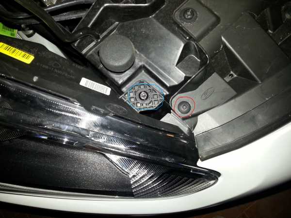

Si so che è per la mk7b solo che l'unico video che ho trovato è stato fatto sulla mk7.. almeno l'utente ha visto come togliere il gancetto di plastica che non riesce a togliere dalla parte anteriore del faro

Ma è diverso il gancetto della mk7 e della mk7b, è questo il punto :laugh:

Re:Smontare fari anteriori MK7b 09/12/2014 22:32 #289115
si smontano in 5 min e si lavora comodamente
Re:Smontare fari anteriori MK7b 09/12/2014 23:14 #289123
Non ho avuto il tempo di provare.. Prima del weekend la vedo dura.. vperv tu che l'hai fatto, hai svitato la vite a stella e di conseguenza viene via il perno di gomma, giusto?

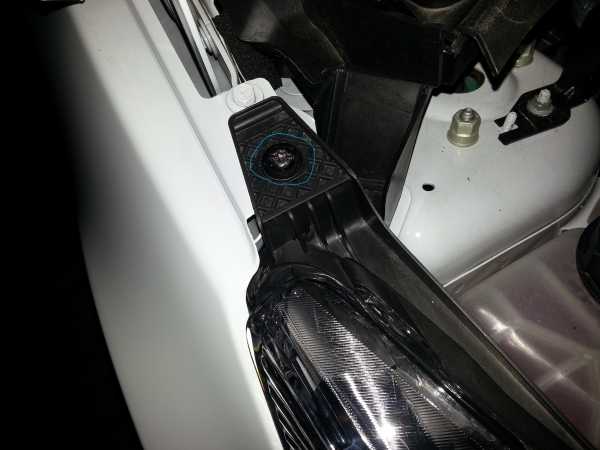

Re:Smontare fari anteriori MK7b 10/12/2014 15:01 #289167
devi svitare due viti e poi c'è una vite di plastica che io ho rotto xkè girano sempre a vuoto.
poi tiri di forza....
c'è una clip bianca sotto il faro che lo tiene incastrato.

Re:Smontare fari anteriori MK7b 10/12/2014 16:56 #289183
Sviti quelle in ferro , poi quelle di plastica le sviti , fai leva nella fessura tra perno e vite per togliere la vite e poi fai leva per togliere il perno, poi tiri il faro verso la parte del motore con forza sollevandolo un pochino e vedi che si toglie , la clip sotto si stacca dal faro quando fai sto movimento.
