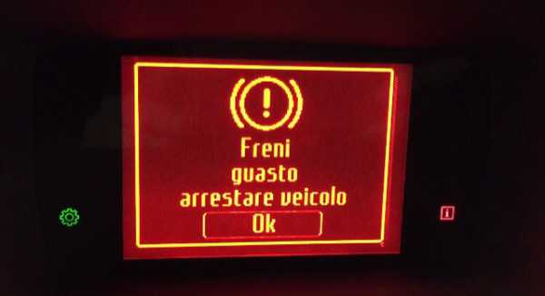

Ragazzi, oggi ho fatto più caso se si accendesse qualche spia ed ho notato che al momento dell'accensione mi dà la spia dell'abs di colore giallo e sul display mi dà la scritta di cui ho messo foto in allegato. Due secondi dopo la scritta e la spia vanno via come se nulla fosse e l'auto non dà nessun problema tangibile.
Può entrarci qualcosa il fatto che ho cambiato le pastiglie circa 1000 km fà?
Domani mattina devo andare a lavoro e non só se posso prendere l'auto.
Grazie mille ed attendo risposta...

No, anche perché la fiesta non ha alcuna sensore sulle pastiglie. La macchina usala tranquillamente, ma andrebbe fatta una diagnosi sul modulo abs per vedere cosa c'è che ti da quel problema

Sono appena andato da un conoscente elettrauto e facendo un rapido controllo sulla batteria ha dedotto che si deve sostituire perché è da lì che deriva il problema e se non agisco in fretta potrai "mangiarmi" l'alternatore.
Premetto che la mia FoFi ha 6 anni e non ho mai cambiato la batteria....
Lui dice che potrebbero accendersi anche altre spie perché è la centralina che non lavora bene arrivandoci poca energia.
Voi che ne pensate?
Fatto sta che dopo aver messo un apparecchio sulla batteria, l'auto non sia accendeva più, si è resettato il display con i km per litri del carburante, etc. e mi ha dovuto aiutare a far ripartire l'auto con i cavetti.

È probabile che sia colpa della batteria... appoggio l'ipotesi dell'elettrauto.
