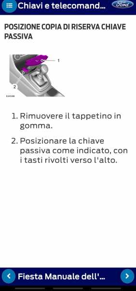

Sistema keyless malfunzionante 30/10/2022 08:46 #361163
Si è diversa dovresti lasciare la chiave nella zona porta oggetti come da screenshot che ti ho allegato e va tutto in automatico. Probabile che tu abbia il libretto non aggiornato. Se hai Ford Pass trovi la sezione giusta in quanto è sincronizzato con il vin della tua auto.
Se trovo il mio libretto ti faccio screenshot.
Tu prova con la riprogrammazione chiavi ma probabile che la causa sia qualche modulo.
Aggiungo che in questi casi la prima cosa da fare è la sostituzione batteria delle chiavi.
