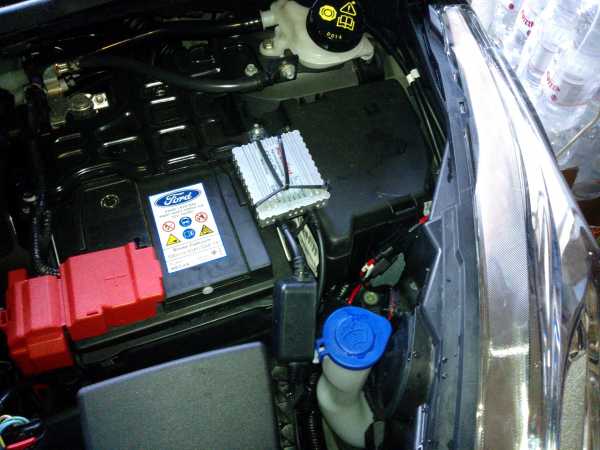

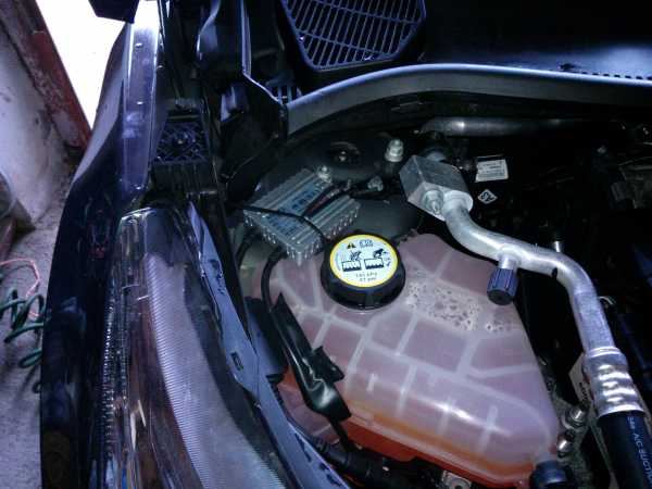

allora raga xenon montati sono bellissimi XD a 6000k
a chi chiedeva se con l'attacco in plastica le luci non si incastrano dico andate tranquilli perchè si incastra perfettamente :)
per quanto riguarda il logo st alla griglia frontale ci stiamo lavorando per tenerlo fermo

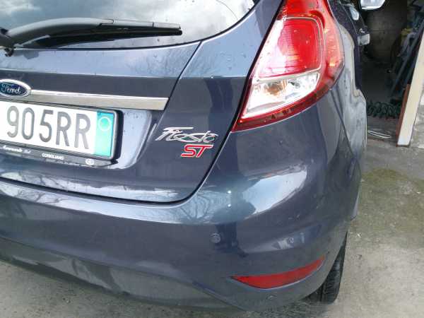

invece il logo st del bagagliaio lo metto domani mattina togliendo l'econetic e l'adesivo della concessionaria -.-
l'avremmo fatto oggi pome ma abbiamo dovuto smontare tutti i fari e scoprire un po di cose ahahaahah

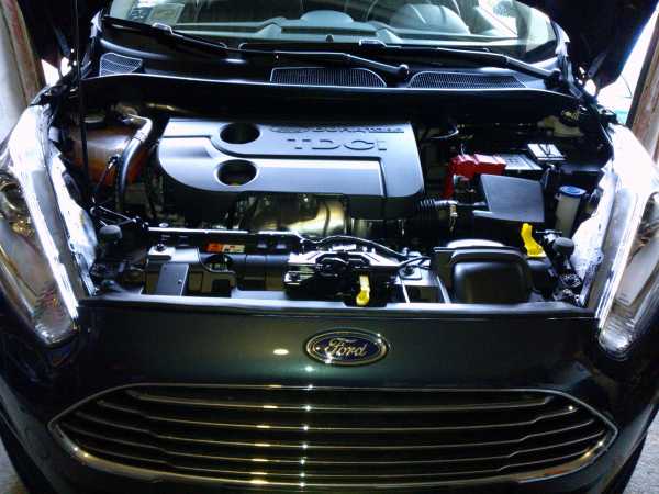

altre immagini :D

E' un consiglio da chi monta kit da quasi 7 anni..le centraline non stanno proprio bene là...ti prego mettile sotto i fari e specialmente lato passeggero i cavi non appoggiati alla vaschetta liquido raffreddamento che quando scalda rischi tanto..spero coglierai questo in un consiglio e non in una critica ;)

sotto i fari?? O.o come dovrei attaccarle sotto i fari?? magari sposto solo quella lato passeggero come dicevi

Sotto i fari non intendo attaccati al faro stesso ma sotto eh :P intendevo alla traversa che percorre tutta la macchina sotto i fari ;)
