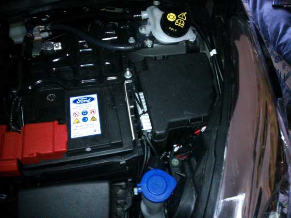

Anche quella lato batteria se proprio non vuoi/riesci a metterla sotto mettila tra batteria e scatola fusibili lì non sta bene :)
  • Ringhio_bra
  • Avatar di Ringhio_bra
  • Messaggi: 4710
  • Ringraziamenti ricevuti 130
Re: ecco il nuovo mostro XD 24/02/2013 13:44 #223562
mmm provo tra un pò...quella lato passeggero se non la metto sotto dove la infilo??
Ford Fiesta MK7b midnight sky/grigio ardesia tdci 1.5 75cv titanium 5p
Re: ecco il nuovo mostro XD 24/02/2013 13:48 #223564
Lato passeggero...togli il faro così riesci a piazzarla più facilmente..comunque dovrebbe esserci un perno in prossimità della tromba clacson la avviti lì...dietro un pc non mi viene semplice aiutarti :)
  • Ringhio_bra
  • Messaggi: 4710
Re: ecco il nuovo mostro XD 24/02/2013 13:58 #223565
Quoto Ringhio, la posizione delle ballast è quanto mai posticcia, sembrano proprio buttate dentro al cofano... :blush: ...quando smonti fari, trova posto sotto, ce n'è finchè vuoi... ;) ...lato guidatore fai come me, mettila fra batteria e scatola fusibili... :) :) :)
  • Teo-HDi
  • Avatar di Teo-HDi
  • Messaggi: 1073
Re: ecco il nuovo mostro XD 24/02/2013 15:55 #223586
In effetti ahahahah XD.... scusa apri il cofano?... scusa mi dai il libretto ahahah XD... la prima ragione per cui non si istallano in quel modo è quella detta da rignhio.. anche perchè in quella posizione prendono molto calore... e secondo motivo perchè si vedono troppo se ti fermano ad un controllo o alla successiva revisione...
  • Palo89cb
  • Avatar di Palo89cb
  • Messaggi: 3658
  • Ringraziamenti ricevuti 35

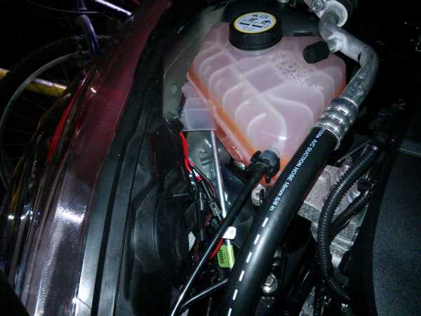

Re: ecco il nuovo mostro XD 24/02/2013 16:27 #223597
ottimizzazione in corso XD
Re: ecco il nuovo mostro XD 24/02/2013 16:35 #223599
cos'è quel tubicino di metallo?? vorrei fissarci i fili!!!
Re: ecco il nuovo mostro XD 24/02/2013 18:21 #223608
Oh bene, adesso si inizia a ragionare... :) ...quel tubo mi pare sia quello del climatizzatore se non ricordo male... :dry: :dry: :dry:
  • Teo-HDi
  • Avatar di Teo-HDi
  • Messaggi: 1073
Re: ecco il nuovo mostro XD 24/02/2013 19:42 #223634
riscalda?? posso fissarci quei 3 fili??
poi volevo chiedere dato che ho sentito qualcuno che diceva di regolare i fari xeno...ma come si fa?? da quello che ho visto non si spostano O.o
Ultima modifica: 24/02/2013 19:43 da fireblade84.
Re: ecco il nuovo mostro XD 24/02/2013 19:55 #223638
C'è una guida nella sezione GUIDE & TUTORIAL su come regolare i fari, si riferisce alla mk7 ma come base di partenza è meglio di niente.
