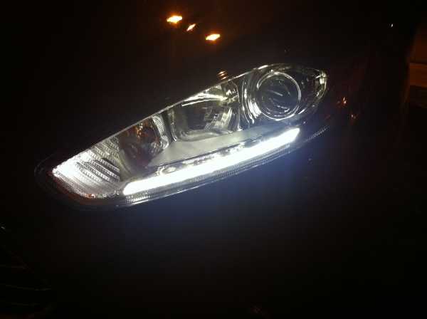

riscalda?? posso fissarci quei 3 fili??
poi volevo chiedere dato che ho sentito qualcuno che diceva di regolare i fari xeno...ma come si fa?? da quello che ho visto non si spostano O.o
Non riscalda, ma non fissarci niente, è sempre meglio non fissare mai nulla ai vari tubi in giro per la'uto... :) ...piuttosto, se c'è qualche cablaggio elettrico ancorati su quello... ;) ;) ;)
Per regolare i fari devi usare qualla vite a brigola bianca che è posta sul faro stesso, la vedi quando apri il cofano e guardi i fari dall'alto... :) ...con il lenticolare solitamente non ci sono da fare regolazioni, se andava bene con le alogene, il fascio è uguale con lo xeno, proprio perchè il lenticolare fornisce un taglio netto e senza riflessi del fascio luminoso... :) :) :)

R: ecco il nuovo mostro XD 26/02/2013 01:02 #223966
Una domanda sulle luci a led diurne.. come funzionano? Quando si accendono e quando si spengono?
Livio Palombo mobile phone
  • Palo89cb
  • Avatar di Palo89cb
  • Messaggi: 3658
  • Ringraziamenti ricevuti 35
Re: R: ecco il nuovo mostro XD 26/02/2013 01:16 #223967
rispettivamente sulla manopola degli anabbaglianti:
- Anabbaglianti spenti: DRL a piena potenza
- Posizioni accese/anabbaglianti spenti: Led a potenza ridotta
- Anabbaglianti accesi: Led a potenza ridotta
inoltre attivando le frecce con le DRL attive, il led corrispondente al lato della freccia attivata riduce la sua luminosità per risaltare appunto l'indicatore di direzione.
non ho trovato nessuna voce nel menu che possa disattivarle senza dover spegnere l'auto (non che mi interessi, ma altre auto lo fanno).
spero di essere stato chiaro ;)

Re: R: ecco il nuovo mostro XD 26/02/2013 14:41 #224024
Uau strafico :) allora hanno fatto proprio un'ottima cosa rispetto ad altre case automobilistiche

Re: R: ecco il nuovo mostro XD 26/02/2013 18:54 #224075
esattamente come fa l'audi :)
l'unica cosa che non ho capito è il perchè ci siano lo stesso le posizioni nonostante il faro abbia le DRL :huh:
Re: R: ecco il nuovo mostro XD 26/02/2013 19:10 #224079
non ci sono t10, sono sempre gli stessi led a fare da posizioni, solo che diminuiscono di potenza. in modalità DRL di notte sono abbastanza fastidiose per chi ci incontra :P
  • Mark-the-Guitar
  • Avatar di Mark-the-Guitar
  • Mk. VIIb "Dalian"
  • Messaggi: 1583
  • Ringraziamenti ricevuti 59
Ultima modifica: 26/02/2013 19:13 da Mark-the-Guitar.
Re: R: ecco il nuovo mostro XD 26/02/2013 19:30 #224083
ah ma te ti riferivi al selettore dei fari!
pardon, errore mio :blush:
