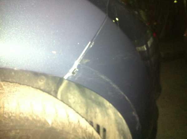

Scusate la foto oscena ma non ho neanche voglia di impegnarmici.
Il carrozziere mi ha ovviamente proposto di rifare tutto il paraurti (per un lavoro "pulito"), 150€ e 3 giorni di sosta... Passato un panno si nota poco, potrei anche farlo stare per un po', ma psicologicamente non lo sopporto! :angry:

Faró foto migliori domani con il sole, sta di fatto che sono arrivato al nero sottostante la vernice in più punti e nel punto di giunzione tra i pannelli si intravede il metallo :S

La pasta fa miracoli (a patto di usare quella giusta), e fa miracoli anche un buon carrozziere che abbia tempo (e voglia) di mettersi a fare un lavoro di fino, anche senza verniciare (basterebbe carteggiare, ma è una cosa che deve fare solo il carrozziere, perché è molto pericoloso).
Comunque io una prova con la pasta la farei... almeno togli tutte quelle brutte strisce, e resta solo quel po' di nero dove è saltata la vernice. Puoi ritoccare con il kit di ritocco...

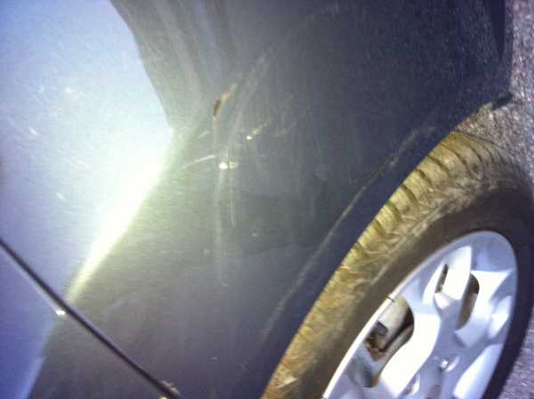

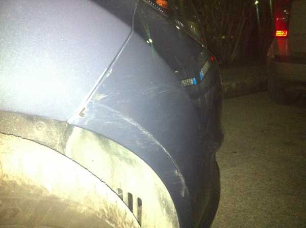

Ti ringrazio del consiglio, un po' mi conforta...Con un kit di ritocco quanto spenderei? E quanto tempo prenderebbe? Posto qualche altra foto

Bè... le foto falle decenti... prima di tutto con una macchina fotografica digitale e non con il cellulare; e poi serve più di luce, quindi domani.
Un barattolo di pasta costa 7 o 8 euro (ti consiglio la Retsul PL622, esiste il barattolino piccolo), e il kit di ritocco ne costa altrettanti.
Il kit dovresti trovarlo in concessionaria come ricambio, altrimenti passi da uno che vende vernici per auto (e quindi ricambi per carrozzieri) con il codice colore della tua macchina, e te lo fai fare apposta; in questo caso non prendere lo spray che fai un ca§ino... prendilo con il pennellino.
Per sapere come usare la pasta cerca qui sul forum, è stato spiegato diverse volte.
