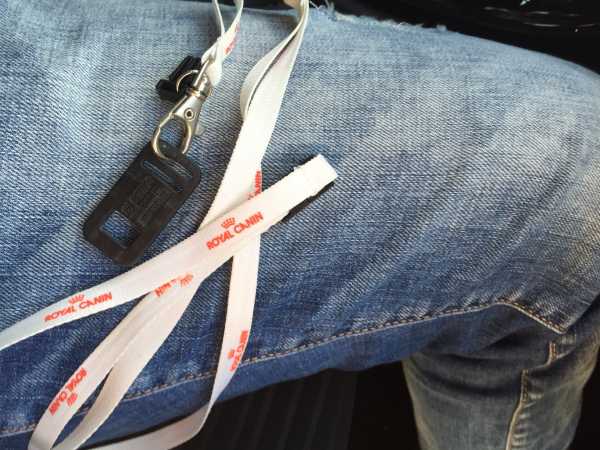

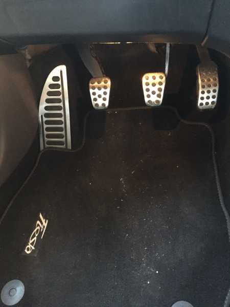

Ecco due nuove fotuzze raga:
Pedaliera, e una utile chiccheria: il bypass cintura a mo di portachiavi che quindi non è ne troppo ingombrante ed essendo di plastica non graffia le parti dove lo poggiate :laugh:
ps. scusate il tappetino sporco ma per adesso il tempo da me non permette di tenerla pulita :angry:
pss: ho studiato un semplice metodo per tappare l'odioso buco che resta quando c'è il freno a mano inserito, quindi col cavolo che adesso cadono oggetti dentro al tunnel ahaha, a breve inserisco una foto :woohoo:

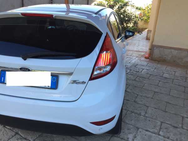

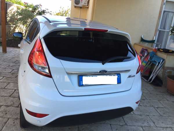

Ford f Fiesta Titanium 12/12/2016 17:19 #327479

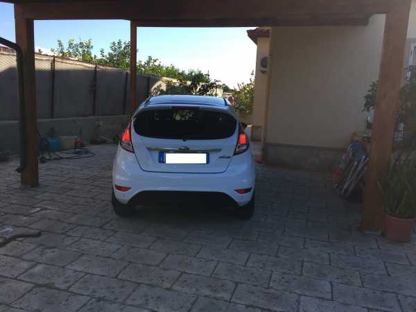

Salve ragà finalmente ho delle piccole novità :laugh:
devo dire che la sera hanno un effetto ottico di gran spessore nonostante la luce freno resti alogena.. sono veramente soddisfatto di questo upgrade :lol: :lol:

Ford f Fiesta Titanium 12/12/2016 18:06 #327484
Bellissima! ma hai cambiato tutto lo stop posteriore oppure è un effetto della lampadina all'interno?
  • SimoZ
  • Avatar di SimoZ
  • Messaggi: 231
  • Ringraziamenti ricevuti 33
Ultima modifica: 12/12/2016 18:06 da SimoZ.
Ford f Fiesta Titanium 12/12/2016 20:00 #327491
Magari!! avrei speso molto meno :laugh: ho messo gli stop dell'ultimo restyling, devo dire che sopratutto per chi ha la titanium ci stanno da dio visto che ha i led anteriori
Grazie :)

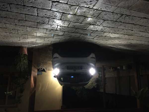

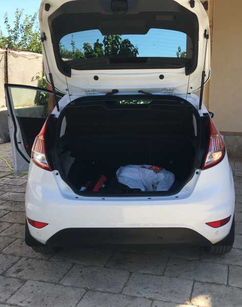

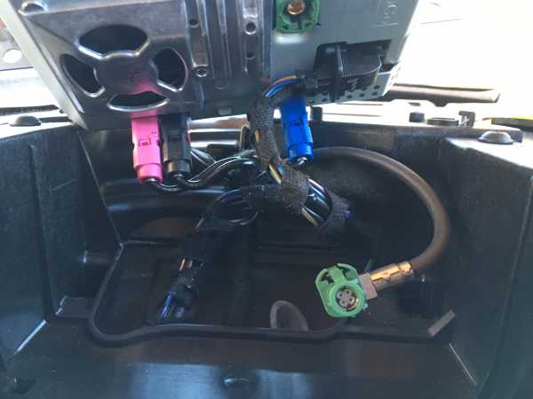

Ford f Fiesta Titanium 13/10/2017 21:19 #337116
Salve ragazzi, non aggiorno da un MONDO... ma alla mia fiestina ci penso sempre, oggi gli ho omaggiato dei led per la retromarcia qualità Osram... da suicidio ma il risultato è appagante :laugh:
Sto preparando tutto per installare la retrocamera.. da dove consigliate di far passare i cavi? Leggevo forse è meglio dal lato passeggero.. l'alimentazione della cam la prendo da una luce targa? e come ultimo ho già il cavo originale per la camera avete scoperto dove va a finire ?
  • Fabioz7
  • Avatar di Fabioz7
  • Messaggi: 218
Ford f Fiesta Titanium 14/10/2017 00:02 #337119
Il cavo originale potrebbe terminare nella zona della presa OBD, in alternativa può arrivare fino alla zona della sospensione posteriore sinistra.
Non sono sicuro se passa sopra o sotto i giroporta del lato sinistro, volendo puoi verificarlo smontando la plastica del montante A.
L'alimentazione della retrocamera è meglio prenderla da un sottochiave, se la colleghi alla retromarcia si disattiverà non appena si spengono le luci, causando la perdita di segnale nel display, impostato per visualizzare le immagini per qualche secondo dopo aver tolto la retro.
A seconda del modello esistono retrocamere con il cavo di alimentazione/rca unico, sufficientemente lungo da poter raggiungere la radio. :)

Ford f Fiesta Titanium 15/10/2017 20:21 #337156
Scusami cesco ma quale sarebbe la plastica del montante a?
Io ad oggi ho smontato portellone, e i due battitacchi anteriori ma non ho trovato nulla anche perchè è un corrugato bello spesso quindi non si confonderebbe con gli altri cavi nonostante nastrati
penso che mi convenga fare passare il cavo dal lato passeggero allora, così metto un ruba corrente nella scatola dei fusibili, te che ne pensi? grazie mille :)

Ford f Fiesta Titanium 16/10/2017 02:57 #337159
E' il rivestimento del montante accanto al parabrezza. ;)
Dalla figura presente su Ecat non si riesce a capire se il cavo passa da sotto o sopra le portiere, è troppo generica, sicuramente partendo dalla radio va in direzione della zona pedali, poi potrebbe interrompersi vicino alla presa OBD.
(Secondo il catalogo è suddiviso almeno in 3 parti)
Far passare i cavi dal lato passeggero può essere un'idea, in questo caso puoi sfruttare il foro dove passano i cavi del Sync verso la scatola fusibili, infine raggiungi il baule passando sotto le portiere. :)
