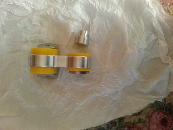

torokiller ha scritto:
Wow masi92, dovevi ancora fare la turbina? Questo 1.6 turbo e pieno di potenzialità, il problema sarà tenerla a terra tutta questa potenza
in parte ho risolto con il supporto motore in poliuretano, non ci credevo neanche io, prima del montaggio pattinavo fino alla 3°, adesso solo leggermente in prima, lo consiglio a tutti visto che dovrebbe essere lo stesso, il motore rimane immobile.

Scusate la mia ignoranza, io non so a cosa serve..però sono curioso, qualcuno ha voglia di spiegarmelo? :)

1.0 ecoboost 140 st line 27/02/2017 16:05 #331266
Sostituisce il supporto motore posteriore che monta di serie l'auto, la sua funzione è quella di assorbire i movimenti del motore, che tradotto significa, ruote più piantate a terra e maggior trazione in accelerazione

1.0 ecoboost 140 st line 27/02/2017 16:16 #331267
iceman83 ha scritto:
Grazie mille per la spiegazione ancora una volta iceman83. ;)
Consigliate il montaggio anche su una 100cv? Si nota molto la differenza?
Il pezzo che avete ordinato che prezzo ha? Lo montate da soli o è necessario passare dal meccanico?

1.0 ecoboost 140 st line 27/02/2017 19:48 #331271
Io lo consiglierei a tutte le fiesta, la differenza è abissale rispetto all originale che fa abbastanza pena...il prezzo dipende dalla marca, varia da 110 a 160€. io consiglio di farlo montare dal meccanico visto che con il ponte si lavora più comodi, tempo 10 minuti di lavoro

Re:Re:1.0 ecoboost 140 st line 27/02/2017 20:36 #331273
Io ho preso questo
Mmm ne avevo sentito parlare visto molti video, ma essendo sempre in inglese non capivo bene la differenza tra il prima e dopo. Ma ora che mi hai illuminato tu sulla differenza specialmente avendo tale potenza, dici che se faccio questa modifica la differenza la sento? Specialmente in accelerazione da quanto ho capito. Forse elimina anche un po' di vibrazioni del naftone hihihihi chissà. :silly:

Re:Re:1.0 ecoboost 140 st line 27/02/2017 21:26 #331277
sicuramente la differenza la senti...si esatto, in accelerazione soprattutto con marcie basse il motore non "ondeggia" più, permettendoti di avere molta più trazione.
Ho notato anche che tenendo una marcia a bassi giri (1300/1500), prima tendeva a strattonare, adesso non più...

1.0 ecoboost 140 st line 27/02/2017 23:02 #331282
il beneficio lo si ottiene comunque, considera che più c'è potenza, più si crea movimento e più ne trai vantaggio.
Io l'ho pagato 150 euro
se hai ponte o buca e manualità ok, altrimenti meccanico.
