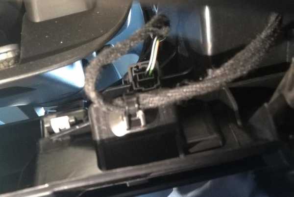

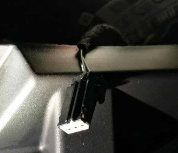

Io sulla Plus ho questo connettore lato guidatore, c'entra qualcosa?
servirebbero due connettori per inserire le lampadine uno lato passeggero e uno lato guida.... noi sulla st-line abbiamo un connettore lato passeggero però non abbiamo capito a cosa serve...
Ho provato con un tester il connettore lato passeggero. Non c'è tensione purtroppo :(
allora è come diceva il capo officina della concessionaria dove ho preso la macchina, purtroppo non è possibile o meglio bisogna trovare l'alimentazione per le lampadine...

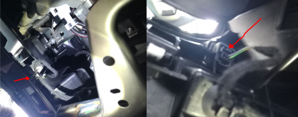

Qualcosa non mi torna... sotto la plancia, da entrambi i lati, ho trovato questi connettori attaccati a false prese... misurandoli col tester, ci stanno 12V fissi, a macchina accesa, a macchina spenta, a portiere aperte, a portiere chiuse, a macchina chiusa...
Secondo me sono i connettori per l'illuminazione vano piedi, ma perché stanno fissi a 12v?

Anche x me sono quelli. Bisognerebbe vedere gli attacchi delle porta lampada come sono fatti
non vedo bene ma nella prima foto il connettore è attaccato a qualche parte?
