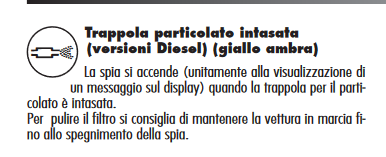

Ma allora mi sorge un dubbio,a chi è saltato fuori il msg di cambiare l'oilo dopo pochi chilometri,non si è mai accesa la spia del filtro che ti dice di tenere in marcia la vetttura fino a quando non si spegne la spia per fare finire la rigenerazione?dopo uno tot di rigenerazioni interrotte come ad esempio succede con i Jtd?

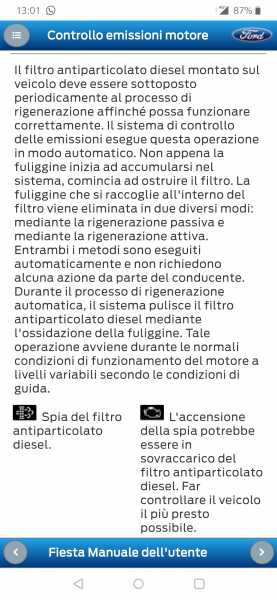

Mai visto nessun messaggio o spia di rigenerazione in corso, magari!
Compare solo sul manuale, in pratica te ne devi accorgere tu. :dry:

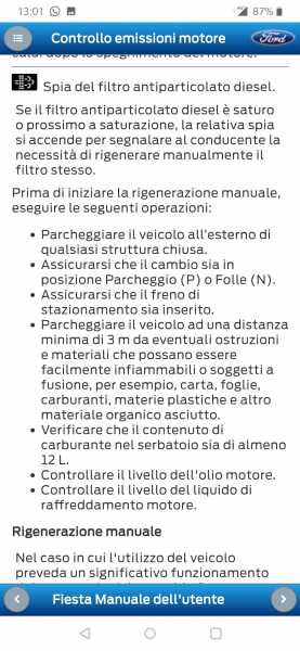

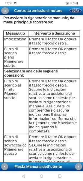

purtroppo questa macchina non ha nessuna spia che avvisa delle rigenerazioni o del filtro saturo....
Invece dovrebbe averla (al contrario delle altre auto) visto che il manuale la cita e specifica anche come effettuare manualmente la sua rigenerazione.
...ma in realtà non c'è nessuna traccia di tutto ciò.
Bisognerà attendere l'intasamento del filtro per capire se la spia esista o meno :dry:

questa è la spia sui jtm
